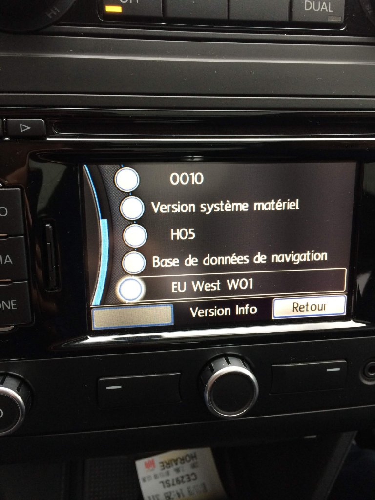

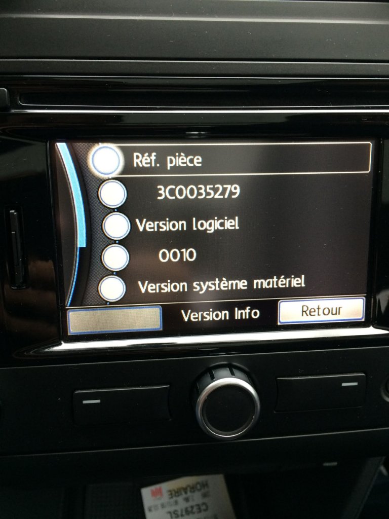

Il faut effectuer un appui long sur setup et descendre l’ascenseur en bas. Met alors une photo de l'écran obtenu.
Je suis parcontre surpris que tu ais un rns310 sur un véhicule de 2011. Met aussi une photo de l'écran obtenu avec ascenseur en haut.

Merci pour ton retour. Tu trouveras ci dessous les photos suite à a manipulation que tu m'as demandée sur le setup. Il est indiqué version 10 (c'est bien la dernière version?).

Comment puis je savoir si mon auto radio est un rns 310 ou 315? J’essaie de t’envoyer les photos à nouveau toute à l’heure.

j'espère que cette fois cela va fonctionner pour les images
gps
gps
gps
gps

Avec les photos que tu as transmises je te confirme que tu as un rns315 avec la cartographie v1 (eu west 01).

Donc, pour le gps c'est bien la dernière version? (version 10)
Messages : 3086
Re: gps RNS310
Non c est la 1
Version logiciel == 0010 est la version software du rns315

Dons la mise à jour n'a pas été effectuée si je comprend bien?
Messages : 3086
Re: gps RNS310
Oui

Sur les photos postées, où est indiquée la version du gps stp? C’est le W01? Si la mise à jour avait été faite, j’aurais du avoir sur l’écran W10? C’est bien ça? Merci pour ton retour, car si c’est ça je compte écrire au professionnel qui m’a vendu le véhicule, car la mise devait être effectuée.
Messages : 3086
Re: gps RNS310
Oui c est ça
