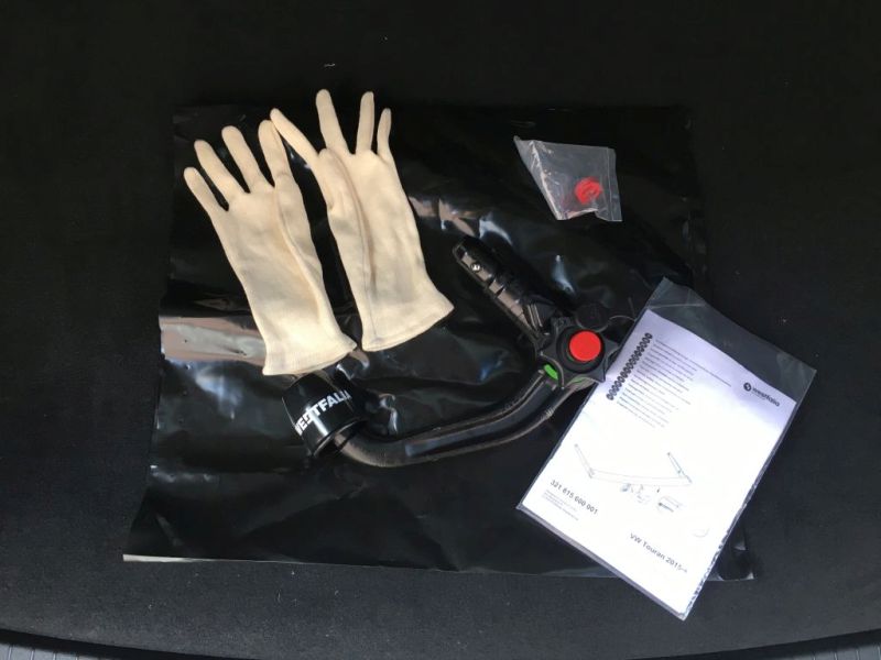

Voici quelques photos et une vidéo de démonstration de l'attelage que j'ai fait monté sur mon Toutou ce matin par l'entreprise Remorque Franc à Saran (45-Loiret) qui au passage ont été très professionnels sur l'ensemble de la prestation.
Il s'agit d'un attelage de marque Westfalia.
Le montage se fait sans outils et il est invisible une fois démonté.

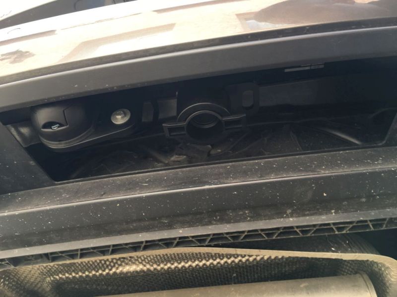

la trappe est déjà découpée dans le pare choc, aucune coupe supplémentaire n'a été nécessaire.
Prix monté 662 €
lien Youtube : la vidéo montage/démontage sans outils
