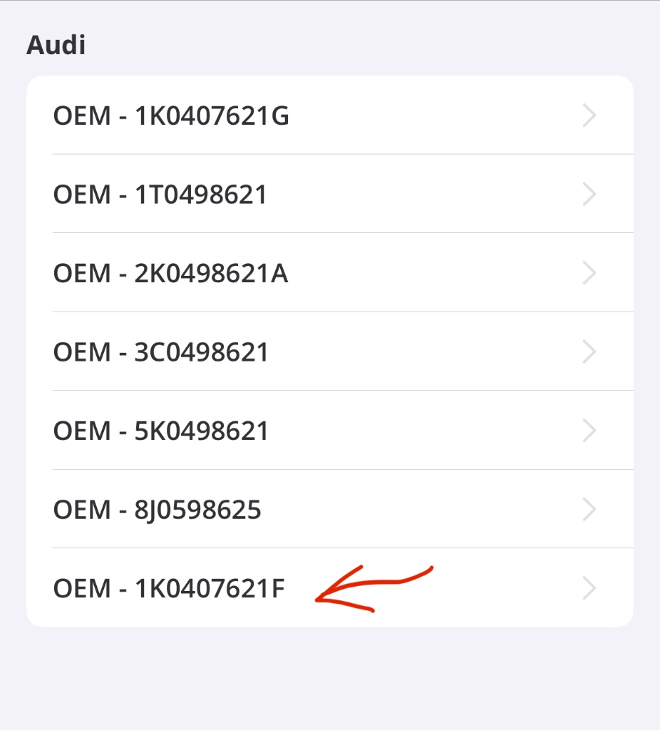

Bonjour a tous. Je dois changer mes roulements a l’avant sur ma Touran 3 1.2 tfsi de 2011. Mais j’ai pas le numéro OEM pour commander les bonnes pièces. Si quelqu’un veut bien m’aider SVP ça serait génial
Merci d’avance :biere:

La ref est 1K0 407 621 F

Merci beaucoup pour votre réponse mais Pourquoi sa me mets pièce de Audi ou VAG quand je vois ce OEM
Messages : 3095
Re: changement d'amortisseurs
Ce sont des pièces communes aux véhicules du groupe VAG (Audi, Skoda, VW, Seat)

Donc tu sur que c’est ce numéro OEM le bon ? Sinon je peux te donner plus de détails sur mon touran si tu veux ?
