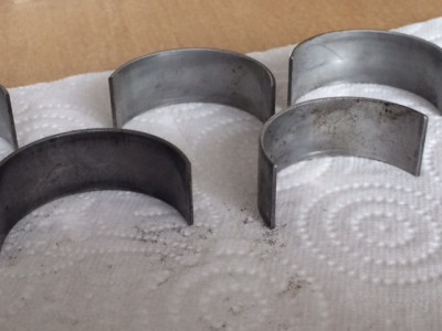

donc voilà comme promis , j'ai effectuer avec l'aide d'un ami le remplacement des coussinets bielle ce weekend
l'opération est assez simple quand on à la procédure encore Merci à vous
concernant l'outillage je conseille de prendre une clé allen de 5 à boule pour enlever les vises du carter coté boite
sinon pour le reste de l'outillage c'est du classique
je ne sais pas si cela était réellement utile su mon toutou :923: mais j'ai préfereré le faire
pour rappel la voiture a 160.000 km et c'est une fabrication mai 2009
et voci les photos des anciens
à moi les km maintenant ....

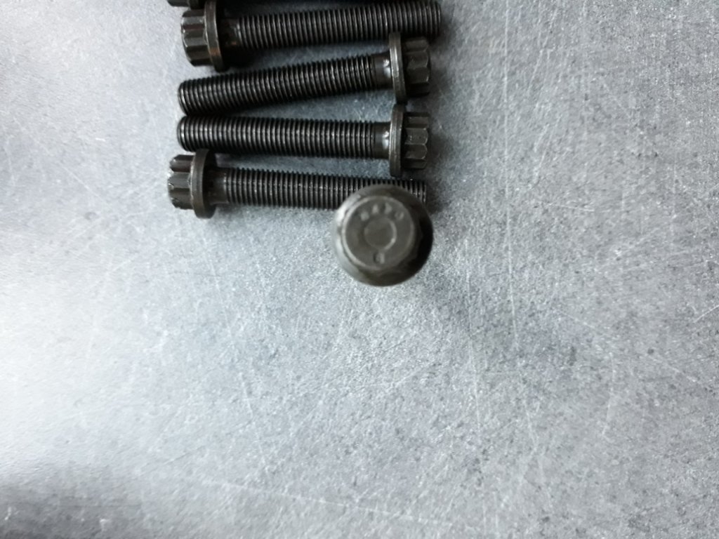

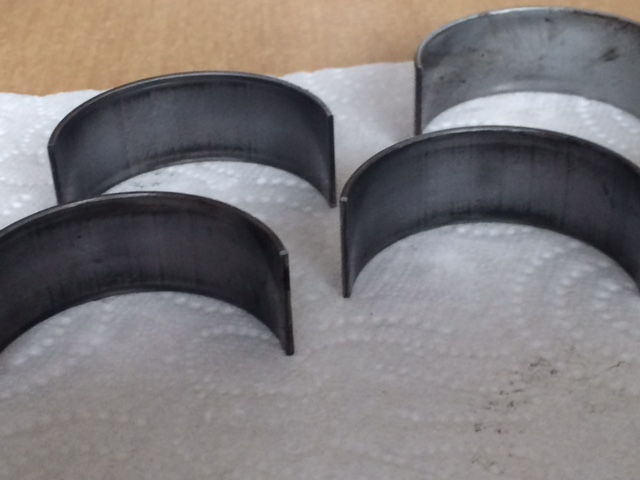

Je déterre pour vous montrer les photos des coussinets de bielle récemment changer en preventif sur mon bxe. 170000km.
Touran 1.9tdi 105ch bxe
Re: demande d'info tdi BXE
Merci pour ton retour :-)
