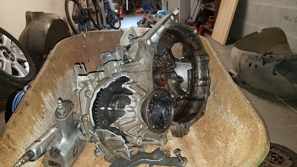

En pièce jointe une photo de la boite qui à légèrement cédé au niveau du différentiel...
