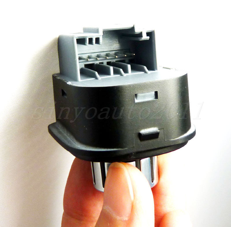

c'est la photo d'une commande à 5 positions,(6 broches),j'imagine que sur le miens à 4 positions,j'aurais une broche de moins.
A moins que le faisceau soit identique !!

les boitiers de commande ont 5 prises,qu'est ce qui vient se brancher dessus ??

photo du module de commande avec 5 prises !

Tu as la masse, le +12 V et la commande de chaque position : retro gauche, retro droit, rabattement, dégivrage

une idée sur les 4 prises du module ???

Ca y est le montage est fait,après la dépose du panneau,j'ai trouvé le même module que celui fourni par le vendeur Ebay ,prise identique,je l'ai remplacé est branché le nouveau rétro et cela fonctionne !!
j'ai eu un peu peur,car le faisceau qui viens à l'interrupteur de commande n'a que 4 fils pour 6 broches,mais ça fonctionne quand même !!
