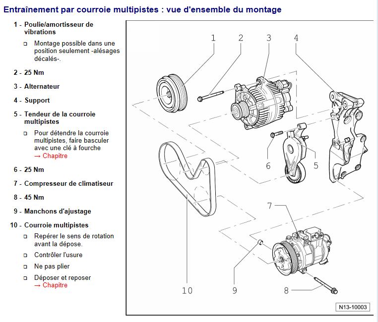

bonjour je souhaite changer ma courroie d'accessoire, mais je ne trouve pas le schémas de celle ci sur un touran 2L 140 TDI BDK de 2007 Phase 2.
Qui pourrais me dire ou je peut trouver ces info ?

Et voilà pour toi le schéma avec climatisation
Re: Schéma courroie accessoire 2l TDI 140
super merci !!!! je n'ai plus qu'a en acheter un !!!!

sinon vous savez quel sont les composant a retiré pour pouvoir changer la courroie d'accessoire sur le touran ? ou on peut y acceder assez facilement ?

A voir sous Elsawin (ce soir)!
Ajouté 4 heures 55 minutes 52 secondes après :
Ci joint les infos trouvés sous elsawin
Super merci beaucoup !!! donc il ne faut qu'enlever le filtre a carburant, asser simple en espérant pouvoir glissé mes mains dans le petit espace !

Pourrais-tu me donner la référence de la courroie d'accessoire de mon tourna par hasard ?3
Un touran 1 phase 2 de 2007 2l 140 TDI moteur BKD injecteur pompe?
Avec climatisation : 03G 903 137 B
Sans climatisation : 03G 903 137 A
Jevais pouvoir la changer sans soucis alors ! elle roronne depuis quelque temps...
