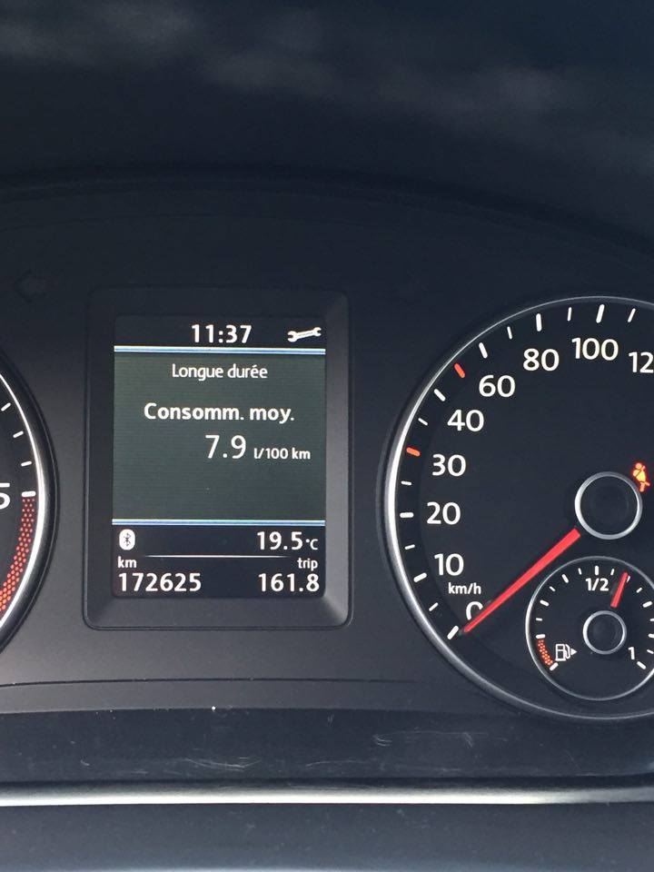

Depuis ce matin le Touran m'affiche une clef en haut de l'odb ou qu'il y'as inscrit le passage de vitesse , sa clignote si je suis en position D ou autre photo ci-jointe .
voila ce qu'il clignote
Une autre chose j'ai laver la voiture au karcher tout a l'heure a peut près 1km après le voyant préchauffage c'est allumé + voyant du régulateur de vitesse qui c'est allumé aussi en orange et plus de puissance du coup je me suis mis sur le coter et rallumer la voiture et la c'était reparti peut un coup d’humidité ?? par-contre toujours la clef qui clignote quelqu'un a déjà eu ce soucis ? sa m’inquiète sa fait 3 semaines que j'ai la voiture , aussi j’entends les rapports qui rétrograde ou qui passe quand je roule au ralenti jusqu’as la 3e vitesse .

La clé sur l'ODB t'indique qu'il est l'heure de faire la révision. S'il a été faite récemment, il se peut que l'échéancier n'est pas été réinitialisé

ha merci je commencer a avoir peur :wink: , l'ancien proprio a faite la vidange et sur l'odb quand je met le contact sa me marquer 20.000km avant la vidange .

Concernant la révision, si ça te marque 20.000 km alors la date n'a pas du être réinitialisée mais c'est bizarre : je serai toi j'irai quand même chez VW pour faire contrôler, à la rigueur là où la vidange a été faite et si s'elle a été faite chez VW

en faite la clef qui clignote avec les changement de vitesse de la dsg c'est pas l'entretien car il clignote pas tout le temps , j'ai appeler le garage vw ou que la voiture a été suivi il m'ont dit un coup de valise pour enlever la clef été obligatoire , et en faite depuis que sa clignote la voiture me fait des siennes j'en ai pas parler car c'était mini dé-fois avec l’électronique sa part comme c'est venu, mais enfaite j’accélère la voiture patine un peu , gros trou d'accélération par exemple en D3 pédale a font ,
la vitesse ne passe pas et reste bloquer a 2500tours , ou alors parfois j’accélère la voiture n'avance plus comme si j’étais en position N , du coup je me met en manuel pour relancer la voiture ,elle me la fait toute la journée, et quand elle rétrograde a partir de la D4 D3 D2 D1, j’entends un bruit de ferraille a moitié fenêtre ouverte , et j'ai toujours les taches par-terre j'ai encore regarder c'est pas de l'huile , du coup sa ma énerver j'ai appeler l'ancien propriétaire de la voiture car sa fait 3 semaine que je l'ai je lui est expliquer ce qu'arriver a la voiture et que c'était pas normal en 3 semaines que la DSG fonctionne plus et que je suis obliger de l'emmener au garage par plateau a voir le diagnostique lundi on revois ensemble . je ferais venir un expert si il faut si y'as pas un vice caché par rapport a ce que le diag va me dire .
Ajouté 39 minutes 50 secondes après :
en faite la clef qui clignote avec les passage de vitesse c'est un défaut de la dsg
