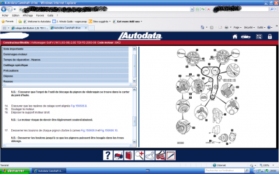

tiens j'ai trouve ca,histoire de controler l'integralite du calage!

Merci, j'avais trouvé ça aussi, mais dans l'incertitude du point qui apparaît, en fait c'est le trou de fixation du damper, pour ceux qui lisent ce message et qui connaissent le Bkd, est ce normal que le moteur démarre quand même, même si le vilo est décalé d'une dent ?
