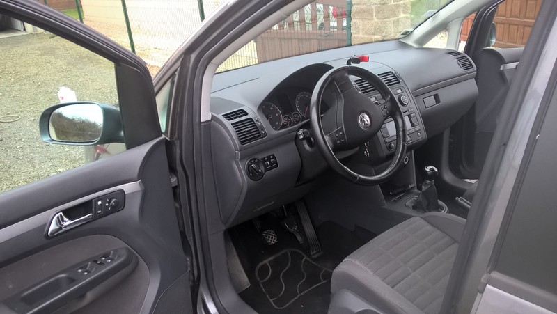

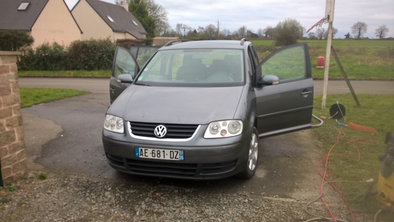

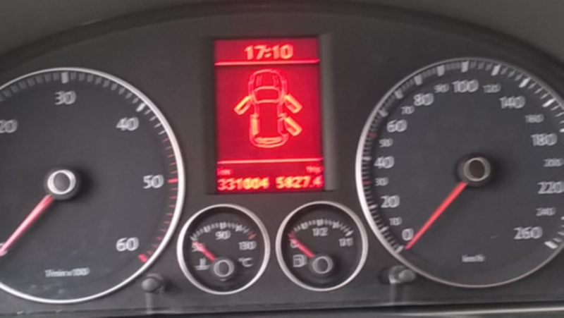

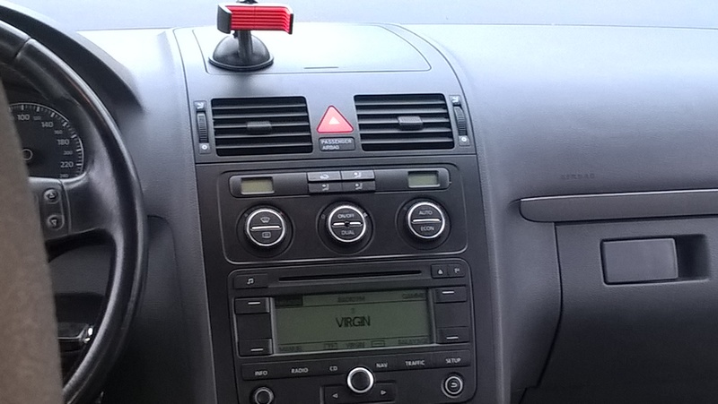

Bon, comme je n'avais rien à aire cet après midi, j'ai lavé les voitures. Je crois que le Touran n'y avait jamais eu le droit en intérieur depuis que l'on l'a récupéré (c'est à dire fin d'été dernier!).
J'en ai profité pour faire quelques photos de ma Laguna gt(qui n'avait jamais été nettoyé non plus depuis son achat en septembre) et du Touran. La lag, ici, forcément tout le monde s'en fiche, donc voici quelques photos du parpaing allemand!
Vu de l'avant. On ne le voit pas sur la photo, mais le capot à plein d'éclats de rouilles. Probablement des graviers ou ce genres de projectiles: Le coté, pas de défaut Majeur, quelques rayures, mais vu l'âge et le kilométrage, ca va... L'intérieur est dans un état irréprochable. M'enfin que les plastiques dur bas de gamme (parties basses)sont vraiment pénibles à nettoyer. Ca parait propre quand c'est humide, et des que cela sèche, les traces marron réapparaissent! Si quelqu'un à une astuce, je suis preneur. 331000 kms... ...et un moteur sec sans grosses fuites apparentes! Bilan après 8000kms d'utilisation (surtout par ma moitié, c'est sa voiture):
Positif:
-On à vraiment besoin d'un monospace avec 3 enfants. Les enfants préfèrent cette voiture, ils ont plus d'espace. Les 2 places supplémentairess dépannent bien de temps en temps, bref, c'est un monospace. Au point que l'on se demande si on ne partira pas en vacances avec cet été (pas d'attache remorque par contre, pas pratique pour les vélos...). Bref, bonne 2eme voiture, surtout à ce prix.
-Pas de soucis majeurs, tourne comme une horloge.
-L'intérieur vieillit bien, la carrosserie aussi.
-Comme vous pouvez le constater, le moteur est encore bien sec pour son kilométrage.
Négatif:
-Conso d'huile d'environ 0,5l/4000km
-Bruits agaçants dans la ventilation. D'après une recherche sur les forums, cela viendrait des servo moteurs gérant les clapets d'air. Ca va certainement rester comme ça...
-Symptôme de la géo variable grippée à froid. J'ai juste mis du bardahl nettoyant turbo, les symptômes ont disparu! A voir dans le temps...
-Le démarreur tourne lentement. Heureusement que le moteur démarre facilement. Pas de soucis de démarrage à chaud comme on peux le lire parfois. A priori la batterie est bonne (12,7v au repos). Pareil, à surveiller dans le temps. Les câbles de démarrage sont dans les trappes arrières, "au cas ou"!
Positif:
Négatif:
