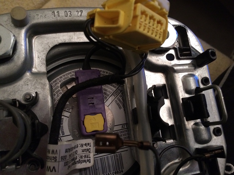

voici la photos , on y vois le fil noir avec une cosse et la prise jaune de l air bag.
la prise jaune je sais ou la raccorder, mais pas le fil noir ?
Re: volant air bag touran
Le fil noir c'était lié au klaxonne ???

Mc Rai a écrit :Le fil noir c'était lié au klaxonne ???
non il n y a aucune cosses sur l airbag ou sur le klaxonne pour raccorder ce fil

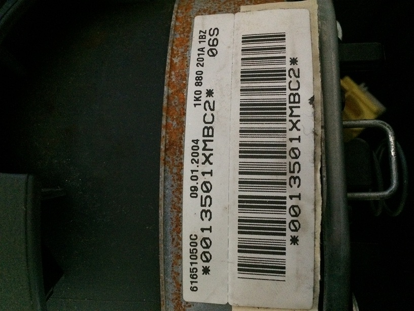

Ajouté 1 heure 27 minutes 15 secondes après :
lefsy a écrit :
Sly83 a écrit :Ca ne semble pas être la ref vw. Ca doit commencer normalement en 1T0
ok je regarde si il y a une autre reference et je te dit ca, merci d'avance
j ai une autre ref 1K0 880 201A 1BZ
Ajouté 7 minutes 10 secondes après :
ref airbag
ref airbag
Messages : 3095

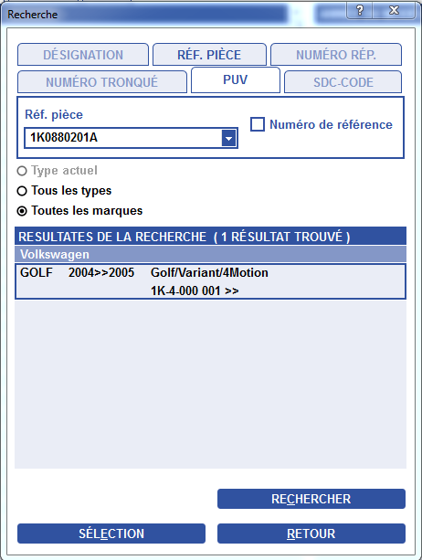

Bon voilà je viens de regarder sous ETKA la référence de l'airbag. Il s'agit d'un airbag de Golf !! La preuve en image
Si on récapitule les choses :
- tu as un vieux volant abimé muni d'un airbag
- tu as acheté un volant sans ou avec airbag sur leboncoin ?
- tu veux remonter ton ancien airbag sur le volant acheté sur leboncoin : ça coince.
As-tu acheté neuf ton touran ? Il se peut que le volant ait déjà été changé par un autre d'une Golf
Tiens nous au jus

Sly83 a écrit :Bon voilà je viens de regarder sous ETKA la référence de l'airbag. Il s'agit d'un airbag de Golf !! La preuve en image
Tiens nous au jus
Voila c est ça j ai un touran acheté d occasion de 2005 avec un volant abimé, j ai un autre volant avec airbag acheté sur le bon coin (visiblement un volant de golf) que je voulais remplacé par le volant d'origine sur mon toutou, est ce possible ou pas ?
Messages : 3095
Donc au final tu as 2 volants chacun avec un airbag.
Si oui pourquoi ne remontes-tu pas ton ancien airbag sur le volant acheté sur leboncoin : tu n'auras pas de pb de connectique comme ça !
