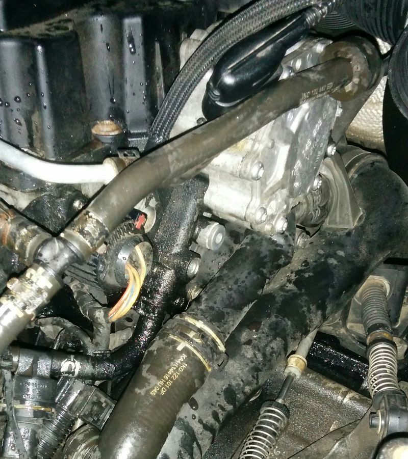

J'aimerai l'avis d'expert. J'ai un problème au niveau de la pompe tandem sur mon Touran1.9L TDI 105 (Moteur BLS, modèle 12/2008).
Je laisse des photos du moteur. [lien externe modéré]
Je cherche des infos pour démonter/remonter la pompe tandem (y a t'il des risques ? lesquels? des precautions à prendre ?)
est ce que d’après les photos on peut deviner de quelle marque est la pompe pour acheter un kit de filtre.

je n'ai pas compris totalement le sens de ton message : tu dois changer la pompe tandem ou le kit filtre. Dans le cas où tu dois changer la pompe tandem tu prendras le kit filtre qui va avec.
Je peux toujours regarder sous ETKA si j'ai accès à la marque
Ajouté 2 heures 14 minutes 40 secondes après :
J'ai regardé sous ETKA :
- pas de marque
- par contre référence de la pompe complète à 038 145 209 Q à 500 € et du joint seulement 038 145 215 à 8€
En parallèlement j'ai trouvé ce post. Je pense qu'il s'agit de ton problème.
Voilà
Ajouté 25 minutes 6 secondes après :
Attention je pense que le joint que j'ai mentionné dans le message précédent n'est pas celui recherché. Il s'agit d'un grand joint plat.
Je pense que tu cherches éventuellement un joint torique (comme celui du tuto dans le lien) mais qui ne se vend pas séparément chez VW. Côté Audi, pour la même pompe, j'ai trouvé ce joint sous la référence 038 109 293A à 2.5€, mais je ne sais pas si réellement il va (à voir en concession)

Merci pour les infos, j'ai une fuite sur la pompe tandem, j'ai commander les joints chez E***.fr (un vendeur letonien). J'ai encore rien demonté pour l'instant, je viens de recevoir les joints. J'ai pas les outils nécessaire, ce week end je m'en occupe avec un mecano s'il est dispo.
