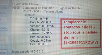

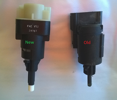

A ceux qui subiraient ces messages 16955 et 00526 sur leur VCDS (VAG COM):
-- 13 Juin 2015, 12:08 --
Donc voici les photos en PJ... enfin si ça fonctionne cette fois...
Pourtant je n'avais pas tant galéré pour le sujet volant moteur mais je ne me rappelle plus comment j'avais fait.
-- 13 Juin 2015, 12:09 --
A lire de bas en haut :(

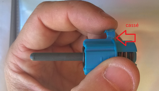

contacteur defectueux - avec le morceau cassé posé comme il devrait etre
contacteur defectueux - avec le morceau cassé posé comme il devrait etre.png (248.78 Kio) Vu 22638 fois
éclaté du defectueux.png (221.08 Kio) Vu 22638 fois
nouveau contacteur monté.png (226.3 Kio) Vu 22638 fois
facture contacteur feux de stop.png (173.54 Kio) Vu 22638 fois
face to face.png (209.1 Kio) Vu 22638 fois

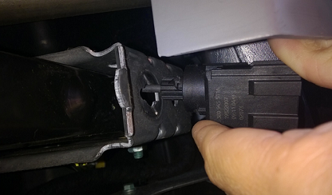

contacteur defectueux - tourner 1 quart de tour et l'extraire.png (213.08 Kio) Vu 22638 fois

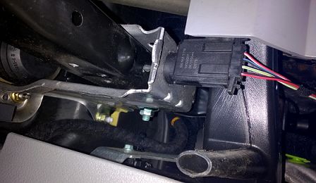

contacteur defectueux - prise débranchée.png (234.94 Kio) Vu 22638 fois

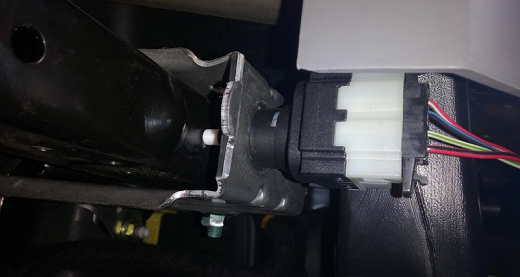

contacteur defectueux - débrancher la prise.png (226.49 Kio) Vu 22638 fois
code defaut 16955 contacteur feux de stop 1.png (234.73 Kio) Vu 22638 fois
code defaut 00526 - contacteur feux stop-min.png (239.74 Kio) Vu 22638 fois
