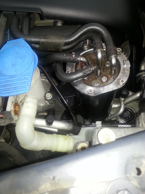

J'ai un gros souci, mon véhicule est immobilisé depuis aujourd'hui car j'ai une grosse fuite de gas-oil au support de mon filtre a gas-oil (couvercle du haut déformé), référence sur mon véhicule 3C0 127 400 C. On me propose un nouveau support d'occasion venant d'une passat référence 3C0 127 400 A. D'après vous sera t'il compatible? Le filtre dedans est il le même?
Mon véhicule : Touran de mars 2008, 1.9 TDI 105
Je vous remercie par avance car c'est très urgent, et je ne peux pas débourser les 211€ demander par VW sans la pose et le nouveau filtre...

Ce que je ne comprends pas, c'est que sur mon touran, version C, correspoond à la version A
Mon touran:
La passat est de 2007, b6 TREND, 1.9L TDI 105cv , le filtre proposé:
-- 11 Avr 2015, 09:36 --
Mince les photos n'ont pas marcheés, je recommance:
Mon touran:
La passat:
-- 11 Avr 2015, 09:38 --
La passat:
http://[ Utilisez la commande "Ajoutez des fichiers joints" pour charger vos images sur TP ].com/a/img538/2378/sH7VpQ.jpg
Mon touran:
http://[ Utilisez la commande "Ajoutez des fichiers joints" pour charger vos images sur TP ].com/a/img540/7448/TBs4EQ.jpg
http://[ Utilisez la commande "Ajoutez des fichiers joints" pour charger vos images sur TP ].com/a/img538/7269/anhBhs.jpg
http://[ Utilisez la commande "Ajoutez des fichiers joints" pour charger vos images sur TP ].com/a/img661/5181/Ln6NmL.jpg
(Je suis vraiment pas doué avec internet, dsl :oops: )

Si sur ton touran c'est le même système de fixation de support de filtre à gasoil que celui de la passat pour moi c'est OK. Les captures ETKA montrent que le filtre papier est identique pour la version C et A
Au pire des cas tu ne récupère que la partie haute (couvercle) de celui de la passat qui est endommagée sur le tien.

étonnant, car l'ensemble est constitué d'une cuve (contenant le filtre papier) en acier avec des pattes soudées pour la fixation, un couvercle avec un joint d'étanchéité à changer à chaque remplacement du filtre et normalement fourni avec le filtre neuf.
Sur le couvercle viennent se connecter les durites (attention à bien rebrancher les bonnes durites au bon endroit sur le couvercle en cas de remplacement).
Si la cuve n'est pas percé elle-même et que la fuite ne provient pas d'un raccordement au niveau durite/couvercle je trouve étonnant que le couvercle (en acier) ait pu se déformer (il tient avec 5 vis).
A moins que le joint de couvercle soit endommagé, voire inexistant (mal remis ou oublié lors d'un précéder changement de filtre…)
Je ne le vois pas bien sur ta photo, mais normalement sur le couvercle il y a une vis de purge (en tous les cas sur mon Touran Tdi 140 BKD de 2006) (pour purger ou vider du gasoil avant démontage c'est seringue de gavage + tuyau)
Cette vis de purge comporte également un joint rondelle en acier, peut-être est-elle desserrée…
Ou alors un ou plusieurs filets de taraudage dans la cuve sont HS et les vis ne tiennent plus correctement le couvercle.
Bon courage!

Moi aussi ça me parait bizarre, mais en y regardant de plus prêt j'ai l'impressin que de la condensation se formate sur ce couvercle qui fini par percer.
De mon côté j'ai regardé sur mon toutou, j'ai effectivement le même système que la version A alors qu'il est indiqué la version C dans ETKA. Après ce n'est qu'une photo !!
D'ailleurs quand tu regardes des photos sur internet des versions C, on ne trouve pas le système de fixation représenté sur la planche ETKA de nos tourans de 2008.

On ne se rend pas compte sur les photos, mais entre chaque vis, le couvercle est déformé (ça fait une bosse), la fuite vient de là. A l'aide d'une pince, j'ai resserré un peux mais c'est pas l'idéal...
Si je comprend bien, la version a irai bien à la place du c ?
Messages : 3026
Re: URGENT ! Support de filtre a gasoil
Pour moi oui. Comme je l'ai dit dans le pire des cas, tu n'utilises que le bouchon de la version A

admettons que le couvercle soit effectivement déformé entre les vis, ce qui me parait étrange je persiste…, normalement et en tous les cas sur mon Touran (mais le modèle est différent vu que la cuve se clipse avec des griffes sur une platine et elle est donc totalement amovible une fois désolidarisée du couvercle) l'étanchéité
se fait par le joint qui n'est pas en aplat horizontal entre le couvercle et le plat supérieur de la cuve (là où sont les filetages des vis), mais verticalement entre la paroi intérieure de la cuve et autour du rebord intérieur du couvercle.
Il semble qu'ici ce soit le cas aussi.
Donc l'étanchéité se fait avant et plus bas
Sinon et si je peux me permettre tu devrais tenter de débosseler le couvercle plutôt en insérant en coin une surface dure sous la (les) bosses et en tapant avec un marteau par dessus en interposant une cale ou un autre marteau avec une panne de taille adaptée.
