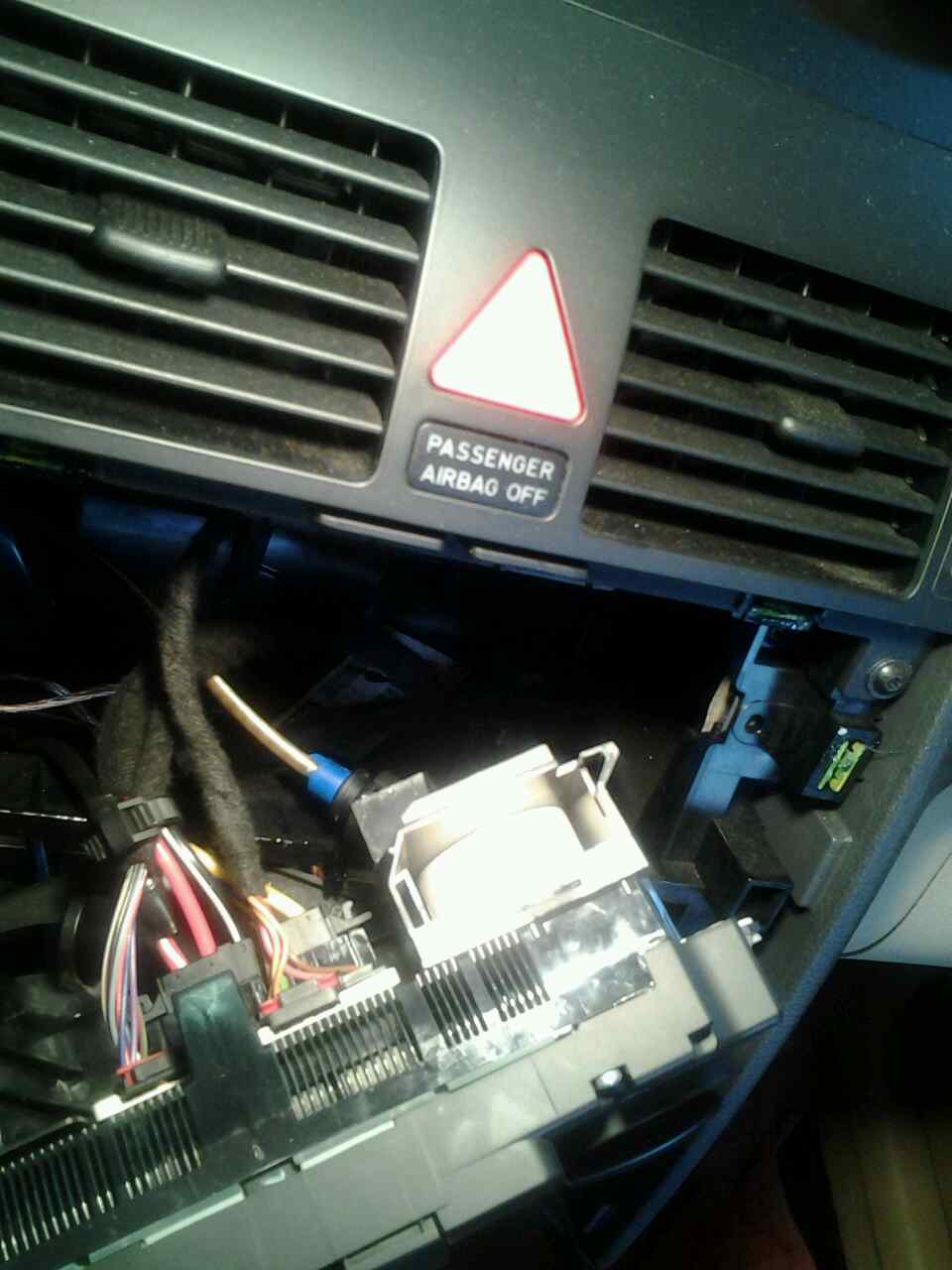

voici les branchements que j'ai effectué pour brancher cet autoradio 'no name'
en provenance de Chine.
je ne me sers pas de la fonction isocan, je ne pense pas que l'autoradio soit cablé pour.
- récupération d'une alimentation 12 v non permanente derriére le bloc ventilation, gros fil
rouge et blanc. Photo 1
- couper le fil rouge de l'adaptateur voiture/autoradio, puis brancher le fil 12 v non permanent installé précédemment avec le fil rouge venant de l'autoradio
- couper le fil jaune de de l'adaptateur voiture/autoradio, brancher le fil jaune venant de l'autoradio
au fil rouge de l'adaptateur voiture/autoradio, venant de la voiture. Le fil jaune de l'adaptateur voiture/autoradio, venant de la voiture n'est plus utilisé. Photo 2
- Brancher un fil sur sur le fil bleu/gris de l'allume cigarette, puis le brancher au fil orange/blanc de l'adaptateur voiture/autoradio, au préalable couper le fil orange/blanc de l'adaptateur voiture/autoradio. Photo 3
Pas facile à expliquer,
Mais comme cela tout fonctionne
