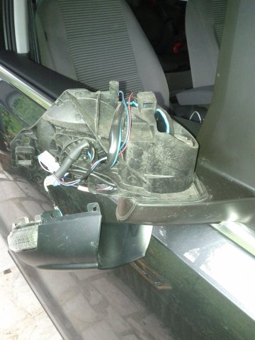

nous avons surement eu le rétroviseur extérieur droit retourné de notre Alhambra car on ne peut plus le fermer et à la place il y a un bruit de clac clac dans le rétro. A part déjà retirer le miroir avez-vous une idée du démontage pour regarder ce qu'il peut y avoir ?

Qu'est-ce que tu veux dire par "retourné" ?

Ben je dirai qu'il a été forcé a être de position ouverte vers fermée ou ouverte vers très ouverte comme si une voiture touchait le retro quand elle roule dans le même sens que toi mais que tu es arrêté par exemple..

En gros une dent d'entrainement cassée...

j'ai commencé mais je suis bloqué ici:
2013-07-03 18.20.54.jpg (38.68 Kio) Vu 12611 fois
2013-07-03 18.21.00.jpg (39.73 Kio) Vu 12611 fois
avec les images c'est mieux

Oui j'ai réussi mais je suis bloqué sur la dernière photo, je ne sais pas ce qu'il faut démonter pour continuer ... Si vous savez ....

Je pense que tu trouveras ton bonheur dans le reportage de Gaby PAR ICI
Si tu as besoin de démonter la partie basse qui tient le rétro au montant de la porte, il te faudra démonter, coté intérieur, le cache plastique qui se trouve à coté de la petite custode.
De la, tu devrais atteindre les visses pour retirer l'ensemble du rétro afin de le désolidariser de la carrosserie.
Mais au vu de tes photos, je ne pense pas que tu soit obliger d'arriver à cette étape :wink:

Bonjour, on a démonté à nouveau le rétroviseur un peu plus mais pas jusqu'au bout ...
je bloque sur le morceau "montant" sur la fenêtre avec le "pignon" moteur du rétroviseur. Je ne sais pas comment démonter.
Je ne sais pas non plus quelle pièce acheter et oû pour remplacer ce bloc ...

suite et fin de l'histoire...
Je trouve des retro presque complet sur internet à 350€ comme chez Seat, je vais donc passer ça en sinistre a mon assurance car la franchise est moins chère.
