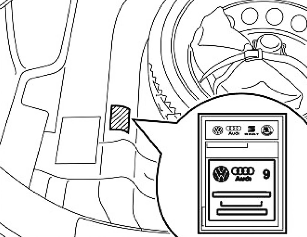

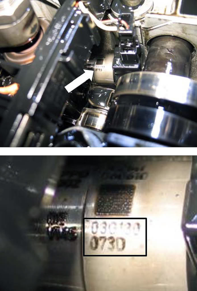

Re: Rappel VW sur moteur IP TDI
Sur 170 V1 aussi, de mémoire c'est un piezo
ce qui n'est pas normal c'est que ca date de fin 2011 et n'arrive QUE maintenant en France
les concernés ouvrir le cache culbuteurs et si la ref est de 03G 130 073 D ou 03G 130 073 M (selon le net) vous y avez droit :wink:
Selon le site http://www.vwaudiforum.co.uk/forum/show ... l%2Fpage53
le changement concerne
1x Campaign 23H9 sticker 000 010 006 (autocollant pour dire 23H9 Ok)
1x Wiring loom adapter 03G 971 033 M (faisceau electrique) pas ebsoin de changer "à priori" sur les 140
4x Adjustment screw WHT 000 530 (Vis de réglage)
5x M8x58 socket head bolt N 105 811 01 (Vis à tête cylindrique)
8x M6x88 socket head bolt 03G 103 385 A (Vis à tête cylindrique)
4x Pump injectors 03G 130 073 TX (injecteur pompe)
Comment le savoir ?
