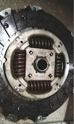

Je vous fais juste un rapide retour concernant les problèmes que j'avais...
Je me suis enfin décidé à déposer la boite pour voir où était le problème car il m'était maintenant impossible de rétrograder en 4ème lorsque j'étais en 5ème. Pour rappel, j'avais aussi un sifflement en 5ème et il m'était par moment impossible de retirer une vitesse engagée. L'embrayage avait maintenant 60 000Km.
Premier bilan, disque d'embrayage cassé au niveau des sertissages (2 sur 4 pions H.S.). Le garage qui m'avait remplacé l'embrayage à l'achat me l'avait passé en kit Valéo avec volant moteur rigide sans m'en informer. Je comprend mieux les secousses ressenties au ralenti et les vibrations importantes à l'accélération...
Remontage avec kit embrayage et volant moteur bi-masses neuf Sachs + émetteur + montage de la rondelle spécifique de chez VW (WHT001976+02M301211B) pour retirer le bruit de sifflement en 5ème. Résultat Ok, le bruit en 5ème a disparu, les vitesses passent comme dans du beurre (huile boite de chez VW neuve+Mecacyl HY). Problème, la 4ème ne passent toujours pas lorsque je suis en 5ème...
Nouvelle dépose de la boite pour un échange standard avec une boite code GRF au lieu de GNE d'origine (pas facile à se procurer les boites pour nos Touran d’ailleurs...). Remontage avec nouvelle purge du circuit frein/embrayage et test OK.
Coup de l'opération : entre 1400 et 1500€ de pièces (pas de MO, je l'ai fait moi même).
Mon retour d’expérience servira peut-être à des personnes qui rencontrerons le même problème que moi.
A bientôt et merci à Morgan17 de m'avoir aiguillé :wink:
