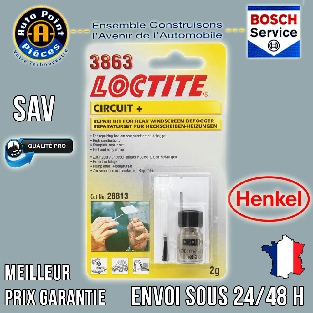

non ce n'est pas normal, mais ca se repart. le problème est que le resultat n'est pas top esthetiquement. il faut trouver l'endroit de la coupure (a tester avec un voltmetre). une fois que tu as reperer l'endroit ou le courant ne passe pas, tu mets un petit scotch de chaque coté de la ligne et tu repare a la loctite.
http://www.ebay.fr/itm/LOCTITE-3863-Cir ... 3a8bedc8df
Re: System dégivrage vitre arrière
on va préciser comme dirait flo avec une loctite spécifique qui conduit le courant ...
heureusement que tu as mis le lien ebay mais le mieux c'est ajouter l'image parce que par définition un lien externe est voué à mourir tôt ou tard
donc c'est du loctite 3863 catégorie n° 28813

voila
Merci Flo

merci moi qui cherchais un truc réparer la lunette ar de ma 205
