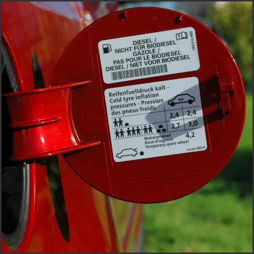

Manolo91 a écrit :... Alors que sur mon véhicule la pression préconisée est de 2.7 bars à l'avant et 3.0 bars à l'arrière, le monteur de chez Speedy m'a fait un gonflage à l'azote avec 2.6 bar sur chaque pneu en m'expliquant que c’était la bonne pression.
Je suis tout de même un peu surpris, d'ou ma question : Qu'en pensez vous ?
Je pense que tu cites les pressions à pleine charge pour vitesse autoroute. Personnellement je suis vers 2,5 bar :)
Préconisations touran :
jef10_09.11.2005_1131550403_3 CD (33).jpg (75.71 Kio) Vu 8312 fois

jef10 a écrit : Je pense que tu cites les pressions à pleine charge pour vitesse autoroute. Personnellement je suis vers 2,5 bar :)
Effectivement j'ai peut etre lu un peu vite les préco de pression.
Preco pneus - Touran V3 2l 140 CV DSG
IMG_0408 [640x480].JPG (42.2 Kio) Vu 8306 fois
Etant souvent seul dans ma voiture les 2.7 bars sont donc OK
Merci Jef pour ta reponse
