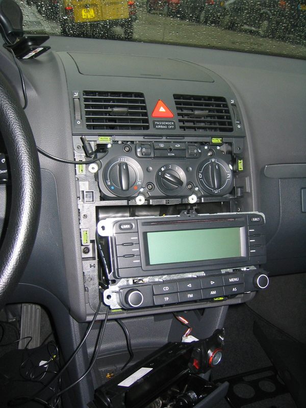

Alimentation
On peut faire passer l'alimentation derrière l'auto-radio et se rejoindre avec le câble de l'antenne qui est maintenant derrière la console centrale.
[img]http://www.touranpassion.com/forum/imag ... re_RCD.jpg[/img]
Ensuite une petite encoche dans le cache de l'auto-radio permet de
re-sortir les câbles derrière le coin sur lequel le proclip va venir se fixer.
[img]http://www.touranpassion.com/forum/imag ... ie_rcd.jpg[/img]

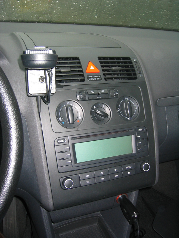

Finalement on fixe le pro-clip
[img]http://www.touranpassion.com/forum/imag ... brodit.jpg[/img]
Vous voyez que le câble d'alimentation sort encore du coté droit de la console pour venir se brancher sur l'allume cigare. Je n'ai pas eu le temps d'installer un second allume cigare derrière la console centrale pour brancher l'alimentation. Ca ne devrait pas poser de problèmes et beaucoup de sites documentent la manip.
Le résultat
Voici le résultat :
[img]http://www.touranpassion.com/forum/imag ... ermine.jpg[/img]
Vous voyez que la fixation TG utilisée à l'envers n'est pas génial vu que le TG ne cache pas la visse de fixation. Mais de toute façon il faut aller placer le TG aussi haut que possible sinon il gène.
Par rapport a cette dernière photo j'ai encore monté le support TG sur le proclip. On voit donc en bas le proclip qui dépasse maintenant.
Comme toujours, au moment ou on fait le boulot on n'est pas satisfait. Mais maintenant, après 4 semaines d'utilisation intensive je suis assez contant de cette installation ... et le TG. Le TG est facilement accessible, bien visible et on ne remarque plus le bricolage sur le proclip :D
