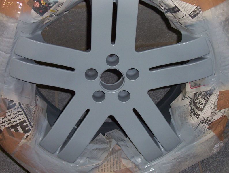

ma femme étant une spécialiste des bordures, j'ai du a maintes reprises, avoir recour a la réparation de jantes
jantes TOORA president en 17" montés sur une golf 4 break
[img]http://www.touranpassion.com/forum/imag ... 12_123.jpg[/img]
on ponce, et on mastique
[img]http://www.touranpassion.com/forum/imag ... 16_179.jpg[/img]
on protege, et on mis une couche de primer
[img]http://www.touranpassion.com/forum/imag ... 14_840.jpg[/img]
et puis, on peind
[img]http://www.touranpassion.com/forum/imag ... 13_470.jpg[/img]
et voila, je trouve le résultat super cool, mais il est vrai que j'ai repeind toute la jantes et non juste un petit bout

Merci pour les infos, mais peux tu nous donner plus de details sur les materiaux utilises?
on trouve du mastic carrosserie chez auto5 (du bete mastic fait tres bien l'affaire)
la sous couche est du primer tout aussi normal, mais pour la peinture, là j'ai repris la teinte qui se rapprochait le plus de la teinte carrosserie ( argent reflex sur la golf4 break )
2 couches d'apprêt
3 couches de peintures
2 couches de vernis
1 prière au grand sein des jantes pour que ma femme évite les bordures
pour les 3 premiers, ça a marcher, pour la 4eme , RIEN DU TOUT

le seul probleme, c'est les trous des boulons , comme tu ne sais pas mettre plusieurs couches, ça a tendance a craqueler un rien
