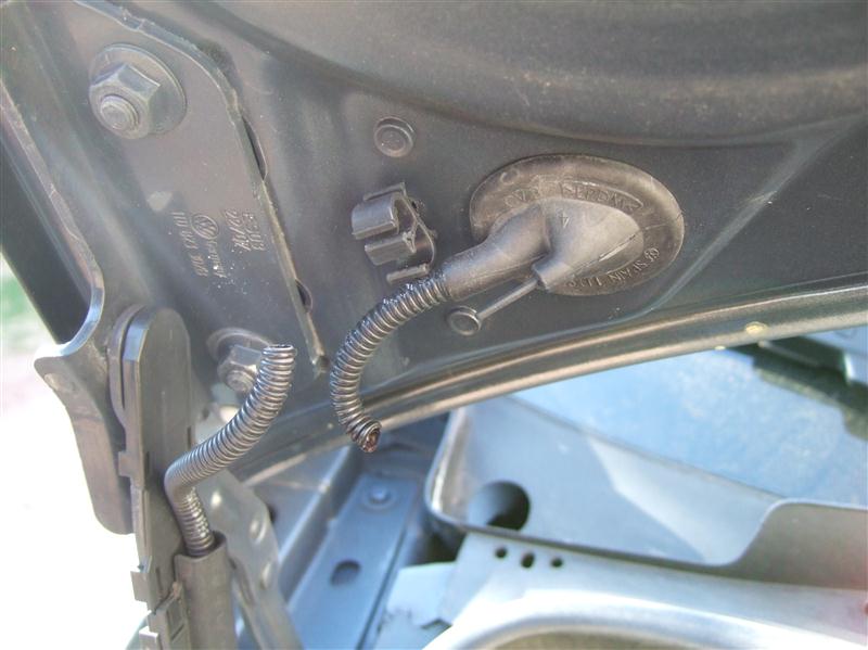

Hier, je veux mettre un petit coup de lave-glace : presque pas de pression. Pourtant le bocal est plein.
J'ouvre le capot, et je vois que le tuyau qui va aux gicleurs est aux 3/4 coupé. Je le touche à peine et il se coupe complètement.
Il semble impossible de le remplacer simplement, vu le parcours qu'il fait jusqu'au réservoir.
Il faut aussi le passer à l'intérieur du capot.
Quelqu'un aurait-il une idée pour le réparer ?

Tuyau de lave-glace coupé
Branchements tuyau lave-glace

La pression est celle de la pompe et ne doit pas être énorme. Pour réparer, sans l'avoir fait moi même donc sans aucune garantie, tu pourrais utiliser de la gaine thermo-rétractable, en une ou deux épaisseurs, d'un diamètre entre celui du tuyau et son double ( <14 mm et >7 mm sur mon touran ). Tu coupes un manchon de 5 cm environ où tu aboutes les deux extrémités du tuyau coupé. Puis, avec délicatesse, tu chauffes. Tu peux avoir passer au préalable un deuxième manchon. À la fin tu peux renforcer avec un ruban adhésif extensible et étanche. C'est pas sûr que ça réussisse ... :?

Je trouve quand même le système de passage du câble vers le capot pas très bien conçu. Il impose un sacré pliage du tube.
Je suis curieux de savoir comment c'est sur vos Touran respectifs.
Touran v2 Sportline 2007 TDI 140 DSG
Re: Tuyau lave glace coupé
C'est pareil mais le tuyau est "clipé" dans le passe câble qu'on voit sur ta photo. Je l'ai examiné et il est en bon état. :)

J'ai reclipsé le mien aussi. Mais quand je ferme le capot, ça plie beaucoup.
Pas étonnant que le tuyau se soit coupé.
