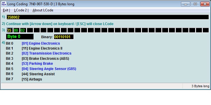

Bonsoir à tous,
Donc j'ai installé un RNS 315 à la place de mon RCD 310 dans le toutou.
J'ai fais l'acquisition d'un câble VAGCOM pour pourvoir cocher la case "37 - navigation" dans le module "19 - CAN bus".
Problème lorsque je lance le module 19, j'ai ça :
Dans les 4 bits disponibles, j'ai beau chercher, j'ai plein de choses mais je n'ai pas cette satanée case 37 :ghjgj:
Avez-vous des idées ?
D'avance merci de vos réponses.

Là tu es dans codage , pas dans la liste d’installation .
Ce qu'il faut que tu fasses :
Calculateur 19 ( Gateway can ) => liste installation => cocher case 37 (navigation) => sauver .
C'est tout simple . :wink:

Donc je suis allé dans "installation list" dans le module 19... Mais là j'ai une fenêtre qui s'ouvre avec un fond gris et trois boutons sur le côté ("valeurs d'origine", "save" et "cancel" je crois de mémoire). J'ai attendu 2 ou 3 minutes mais rien ne se passe, j'ai toujours la fenêtre grise...
Faut-il attendre genre 10 minutes qu'une liste s'affiche ?

Là je suis surpris ! :shock:
Toute la liste des calculateurs installés et installables du gateway devrait apparaitre de suite dans cette fenêtre !
Quel type de câble utilises tu , et avec quelle version VCDS , est ce bien un câble officiel Ross-Tech ?
