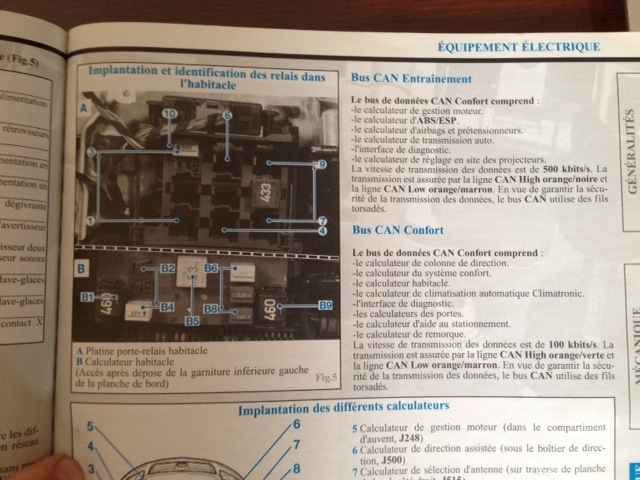

Il a Dit HELP:
Autant pour moi , je me suis gouré la dernière fois , je lisait un poste sur une GOLF V, et en fait sur le touran l'emplacement dudit CanBus est diffèrent ..
le Gateway quant à lui il est juste derrière l'allume Feux
Guillaume je peux t'aider à le faire moyennant un Coca ou Sheweps Agrum saveur mandarine
Tu as 2 documents
1- L'emplacement de tous les calculateurs du TOURAN
2- L'emplacement exacte du Module Confort

Salut Fayçal,
je l'ai trouvé par accident il y a 3 mn MAIS la connectique semble complètement différente :cry:
j'ai une petite dizaine de prises alors que sur la CCM de Tiguan/Touran/etc, y'en a que 3 :!:

I'm back.
Bon, j'ai confondu avec la centrale électrique.
J'ai démonté la boite à gants mais n'ai rien trouvé (faut dire que c'est encombré) :-?
Donc, à l'occaz :mrgreen:
