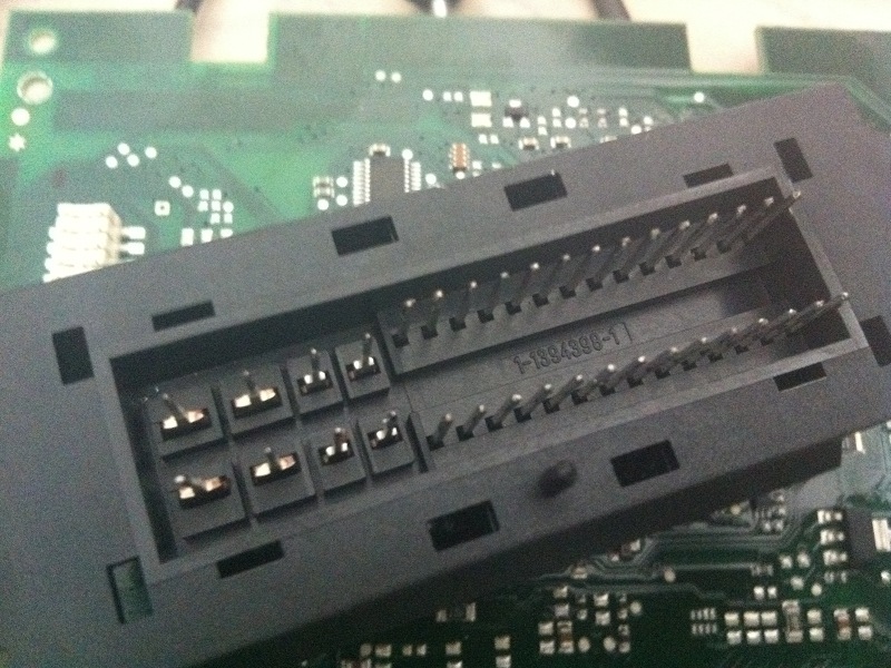

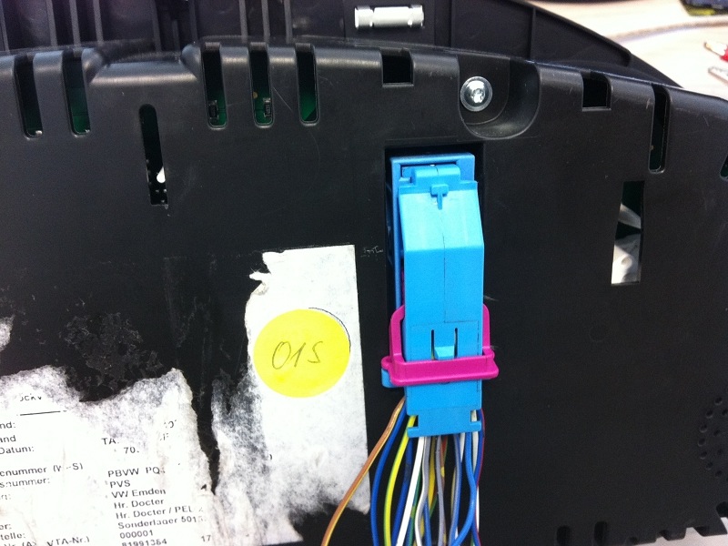

Adaptateur ( Pas beau à voir)
Ensuite vous avez
Le brochage d'un compteur à un autre
Brochage compteur VW Golf 6 - 5K1 -32 Pin
Brochage compteur VW Golf 5 1Kx - 36 Pin ( Pourquoi ::rttt: )
Brochage_Compteur-TOURAN.zip
Brochage compteur VW Golf TACHO
(1.88 Kio) Téléchargé 352 fois
Adaptateur Maison 2.jpg (131.37 Kio) Vu 16492 fois

Pour le reste j'y travaille.
Pour le moment , je suis moi même le cobaille
Je n'ai pas le cable de programmation pour retrouver mon Code Micronas 32xx ( car Année 2006+)
Je n'ai non plus le câble avec une version récente pour Programmer un NEC 24c64 ( pour ODB Couleur) et NEC 24c32 ( Compteur Tomcat92 :lkmhkk: )
Si j'achète compteur d'occasion il va falloir le flasher (souder des pattes, Etc..) notre Ami KaiserZeus est un Expert en la matière.
Si neuf Alors... ( je ne sais pas encore :ghjgj: )
Si j'ai un compteur Grand de 2006 en plus si ça intéresse quelqu'un ( échange de service par exemple) , je ne suis pas un bon vendeur, car mauvais perdant :cop: .
Tomcat M'a foutu les boules... :angr: ( trop Beau son compteur).
Alors , y a qu'à continuer, espérant que je trouve de l'aide.
