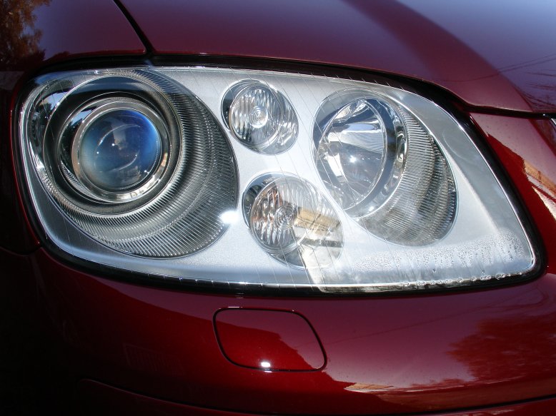

Les Tourans, mod 2006 avec l'option PXE sont-ils bien équipés de phares bi-xenon ??
A la commande, le vendeur m'a effectivement dit que c'était des phares bi-xenon mais à la livraison, il s'est rétracté et m'a dit que les bi-xenons étaient réservé au Touareg. Sur internet, il est dit que sur les Tourans, l'option PXE est bien un équipement bi-xenon :
Est ce que sur les Tourans livrés, c'est bien le cas ??
Pour illustration, voici le mien...

C'est sûrement du bi-xenon avec une seule ampoule car c'est généralement le cas. La fonction code/phare est bien effectuée par la meme lampe Xenon avec en plus un H7 supplémentaire en phare sauf en cas d'appel de phares où seulement la lampe halogène fait fonction (sauf si les codes sont déjà allumés). N'est-ce pas comme ça sur ton Touran (c'est aussi comme ça sur le Touareg)?
PS: c'est quoi cette buée, c'est sur ou dans le phare?

philfree a écrit : PS: c'est quoi cette buée, c'est sur ou dans le phare?
C'est dans le phare ; j'avais la même chose sur le mien à la livraison. Elle a totalement disparu au bout de 2-3 jours, comme me l'avait indiqué david33 (il m'a dit que cela venait du lavage de la voiture au karcher à l'eau chaude à grands jets).

philfree a écrit :C'est sûrement du bi-xenon avec une seule ampoule car c'est généralement le cas. La fonction code/phare est bien effectuée par la meme lampe Xenon avec en plus un H7 supplémentaire en phare sauf en cas d'appel de phares où seulement la lampe halogène fait fonction (sauf si les codes sont déjà allumés).
Je pense que tu as raison Philfree.
Attention je ne suis pas un grand connaisseur en xénon mais je vais essayer de vous faire un petit topo dés que j'ai le temps...
Je suis un peu surpris qu'il y ait une ampoule dans l'optique coté calandre... Est-ce le cas ??? (Qwen, Sam... ???)
Si il y a une ampoule ce n'est en aucun cas une ampoule au xénon c'est une ampoule halogene (normale).
Par contre pour verifier si c'est des bi-xénons il faut regarder si lors du passage code/phare la partie xénon change.

philfree a écrit :C'est sûrement du bi-xenon avec une seule ampoule car c'est généralement le cas. La fonction code/phare est bien effectuée par la meme lampe Xenon avec en plus un H7 supplémentaire en phare sauf en cas d'appel de phares où seulement la lampe halogène fait fonction (sauf si les codes sont déjà allumés). N'est-ce pas comme ça sur ton Touran (c'est aussi comme ça sur le Touareg)?
J'ai effectivement le fin mot de l'histoire... Et tu es très proche de la vérité :
Une seule ampoule xenon par bloc optique + une ampoule halogène pour l'appel de phare. En cas d'appel de phare, l'ampoule halogène s'illumine seule. Quand on allume les codes : veilleuse + ampoule xenon. Quand on allume les pleins phares : veilleuse + ampoule xenon qui a pivoté vers le haut + ampoule halogène...
J'ai vérifié cette théorie avec le chef d'atelier de l'Espace St Maximin tout à l'heure ( au demeurant très agréable... ) et c'est parfaitement exact.
Il s'agit bien du même principe sur le Touareg.
Quant à la buée à l'intérieur de mes blocs optiques... elle a quasiment disparue comme en atteste la photo qui suit !

Super, tu es donc complètement rassuré je suppose. Pour la buée, c'est même plus que ça... Ils ont dû y aller un peu fort sur le Karcher... En plus comme les Xenon chauffent pas beaucoup, ça va prendre du temps à sécher (d'où l'intérêt du H7 finalement, mais faut rouler en plein phare...).
