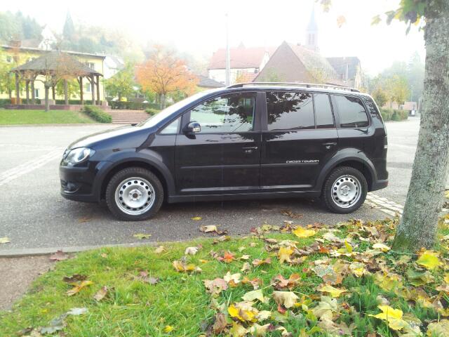

Je vien de mettre pour la premiere fois des roues hiver sur jante toles en 16 pouce sur mon TOURAN CROSS
Lors du montage rien a signaler la jante tole s 'est monter normalent elle tourne nikel, il n y a pas de frottement
cependant j ai remarquer que la roue etait legerement chaude ( ecrous, jante, pneu)
est ce normal du fait qu il y a pas assez de ventilation des disque de frein ?
Sinon je vois pas
quelqu un a deja eu ce "probleme"
Merci d'avance.

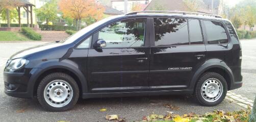

Salut moi aussi je cherche à passer en mode hiver sur mon Cross....
Apparement il faut de ET50 en jantes toles..."Antares" sur son Cross avait mit cela ET50....
Voila le lien....Photo en mode hiver jante tole en 16"
topic5214-275.html?hilit=antares

Oui quand je regarde la photo du Touran d 'Antares

La mienne c est pire c des jante utile couleur "alu" sur un cross noire sa se démarque bien
Touran Cross 2.0 tdi 170 DPF
Re: Probleme ou pas roue hiver
T'as une photo des jantes ou de l'ensemble...sinon tu as regarder l' ET des jantes

Pour comparer.....Photo du Touran D'Antares

comme promis la photo sans ses jante
2011-11-01 12.19.28-3.jpg (63.27 Kio) Vu 2833 fois
2011-11-01 12.19.28-1.jpg (25.14 Kio) Vu 2833 fois
