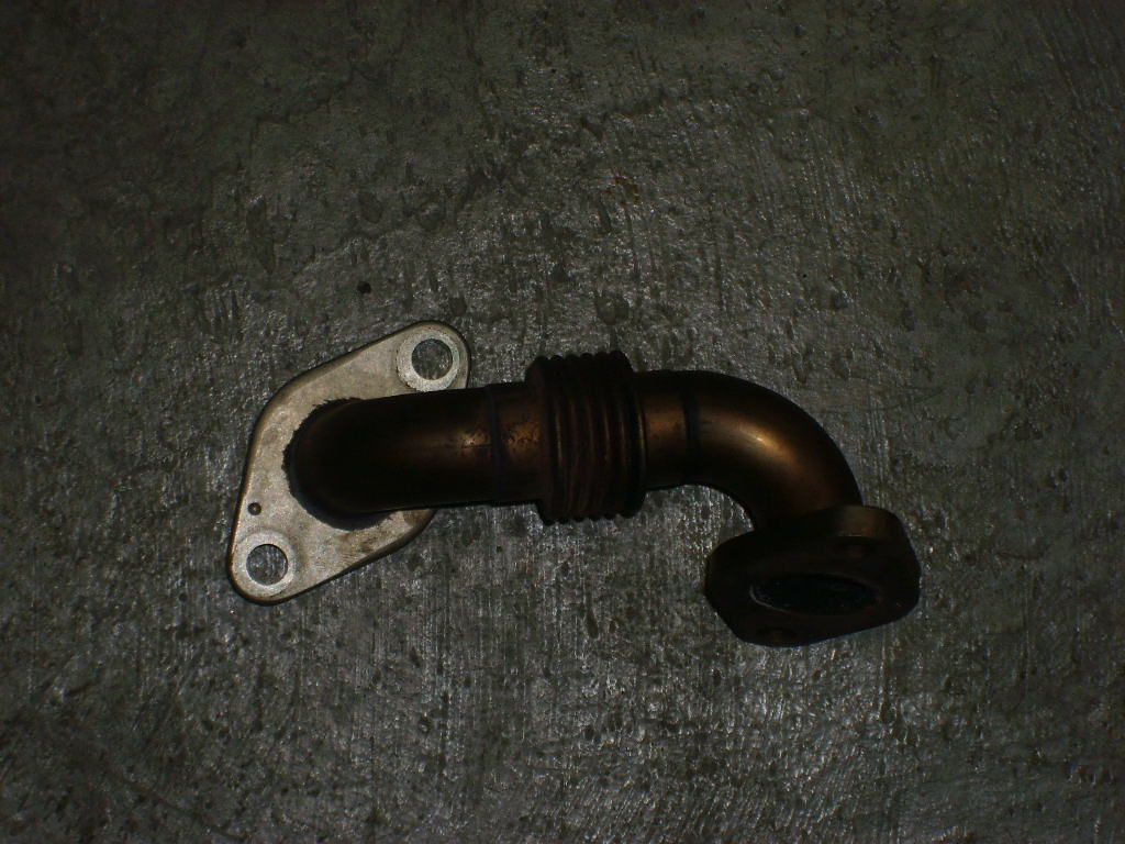

Mais, moi ça fais 3 ou 4 mois que ça me le fais. :mssss:
Depuis le début, le kit distri à été changer chez VW à 120000kms et cette pièce par mes propres soin: (elle était "percée")
Elle faisait que j'avais moins de puissance en permanence (au lieu des 140ch, je devait avoir 110 ou 120ch maxi)
Depuis le bruit à beaucoup diminué en fréquence. Il le fais surtout à la première montée de rapport après un démarrage, que ce soit à chaud ou à froid, après pus rien et j'ai retrouvé mes 140ch.

par Takametsadsou
Ça serais une durite, ça ne le ferais pas en permanence ?? :?:
As tu une photo de la pièce, ou au pire la référence serait déjà bien.
Merci d'avance. :bizz:;

[quote="Takametsadsou"] Depuis le début, le kit distri à été changer chez VW à 120000kms et cette pièce par mes propres soin: (elle était "percée")
Depuis le bruit à beaucoup diminué en fréquence. Il le fais surtout à la première montée de rapport après un démarrage, que ce soit à chaud ou à froid, après pus rien et j'ai retrouvé mes 140ch.[quote]
Salut Takametsadsou,
Petit déterrage de Topic, mais j'ai moi aussi maintenant un bruitgenre aspirateur qu'on éteint quand je change de rapport et que le régime moteur baisse.
Je voudrais savoir où se situe la pièce que tu avais mrise en photo, et qui apparemment se perce régulièrement ?
Comment y accéder ?
quelle ref , quel coût ?
Merci d'avance pour toutes ces infos !
