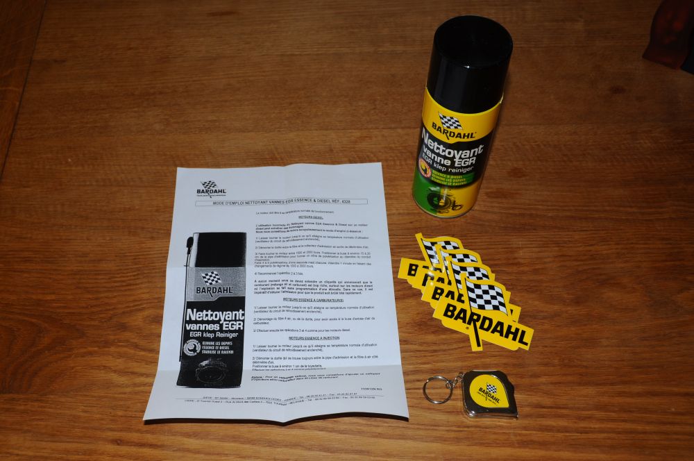

1ère remarque : la bombe livrée n'a pas l'embout visible sur la photo du site. Elle est donnée pour fonctionner dans toutes les positions.
Une notice est fournie. Elle correspond à celles qui sont disponibles sur le site :
4328-1307450087.pdf
(317.76 Kio) Téléchargé 848 fois
9010_-_NETTOYANTS_VANNE_EGR-1270732617.pdf
(260.63 Kio) Téléchargé 855 fois

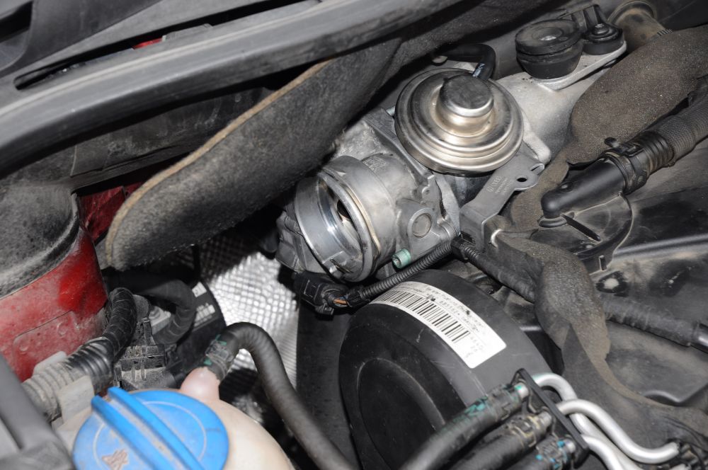

Pour la mise en oeuvre sur un 1,9TDI, il faut démonter la durite d'admission à gauche du moteur afin d'être au plus près de l'EGR. Le moteur doit être chaud.

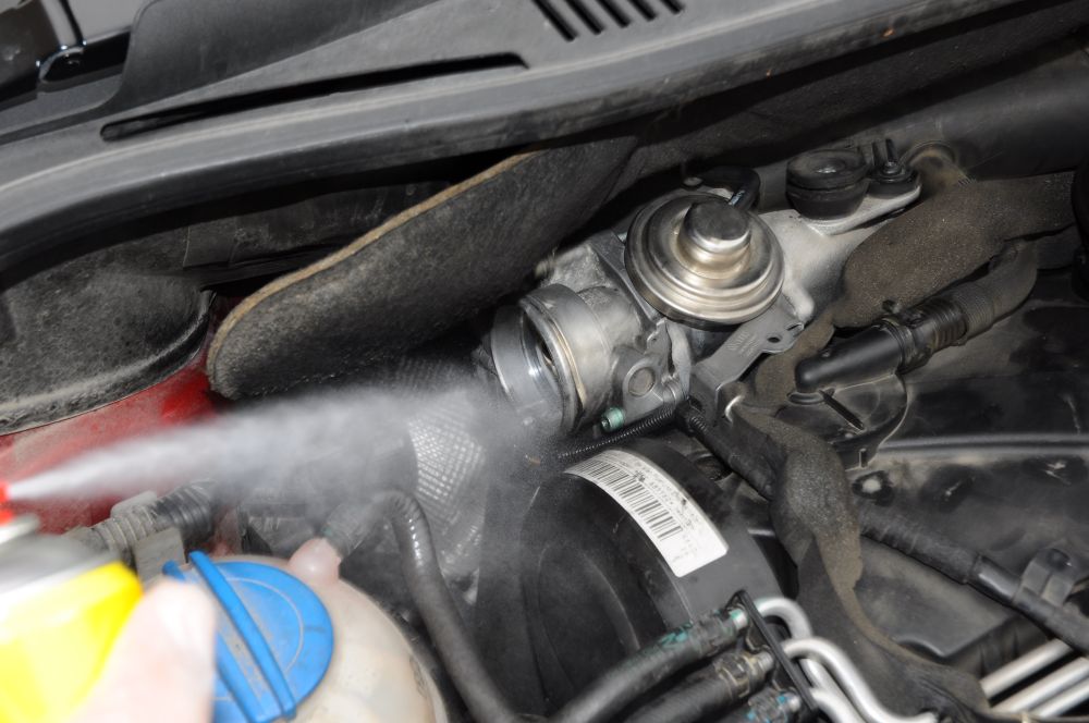

Il faut pulvériser à une distance assez grande ( env 25 à 30 cm ) pour avoir un panache à la bonne dimension. Attention sur la photo, je tiens l'appareil d'une main avec l'oeil dans le viseur, le jet est donc mal dirigé. :wink:
Ça cliquète très vite :? surtout si on pulvérise trop près : PRUDENTS et INQUIETS S'ABSTENIR
En faisant de courte pulvérisation ( env 1/2 seconde ) assez rapprochées, on arrive à éviter le cliquetis. Les pulvérisations entrainent d'importantes augmentations de régime de + 500 à +1000 tr/mn.
J'avais anticipé en glissant un carton sous l'échappement mais aucune salissure n'est arrivée dessus. Par contre ça fume et ça pue. J'ai renouvelé la séquence 5 fois avec 5 à 7 très courtes pulvérisations. J'ai ensuite fait un tour sans noter de changement moteur. Le toutou ne fumait pas mais son moteur était chaud. La bombe est loin d'être terminée, il y a la possibilité de le refaire au moins 2 fois.
Actuellement, mon toutou fume à froid le matin dans les montées. Je verrai donc demain matin si un changement est visible de ce côté là. Je reste dubitatif car, devant raccourcir les pulvérisations pour éviter le cliquetis, je m'interroge sur leur action sur les dépôts de l'admission. La soupape EGR était propre car je l'avais nettoyée il y a quelques jours. A suivre :?:
