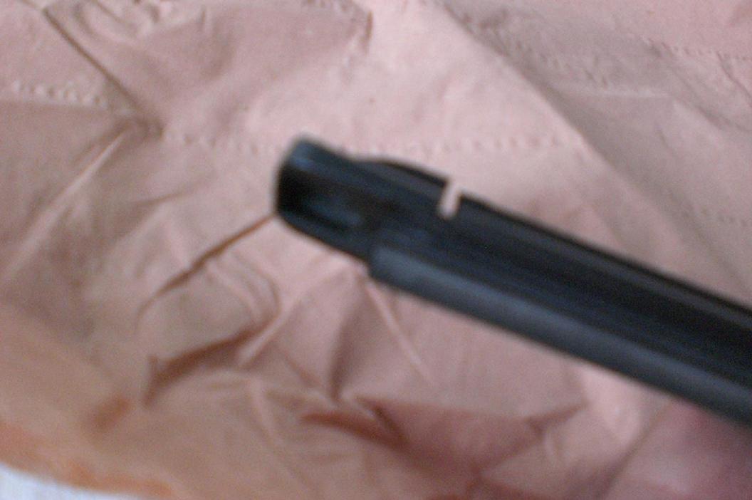

Salut, je vous propose ce petit tuto pour changer seulement les caoutchoucs des essuie glaces du touran, donc tout les souples.
Désolé pour les gros plan flou, mais je peux pas faire autrement.
On commence par enlever le "bon" capuchon, et pour ça il suffit de tirer de chaque côté sur le caoutchouc et voir celui qui resiste car il y a un crochet qui le retient.
Tirer dessus avec un tournevis plat.
Toujours avec le tournevis, faire levier sur le petit crochet qui est enfoncer dans le caoutchouc.
Y a plus qu'à tirer le vieux, couper le neuf à la même longueur et le remettre en place en enfonçant le crochet avec une pince.
Mettre le capuchon en le cliquant.
Et voilà, comptez environ 8€ au lieu de 27€ en moyenne.
