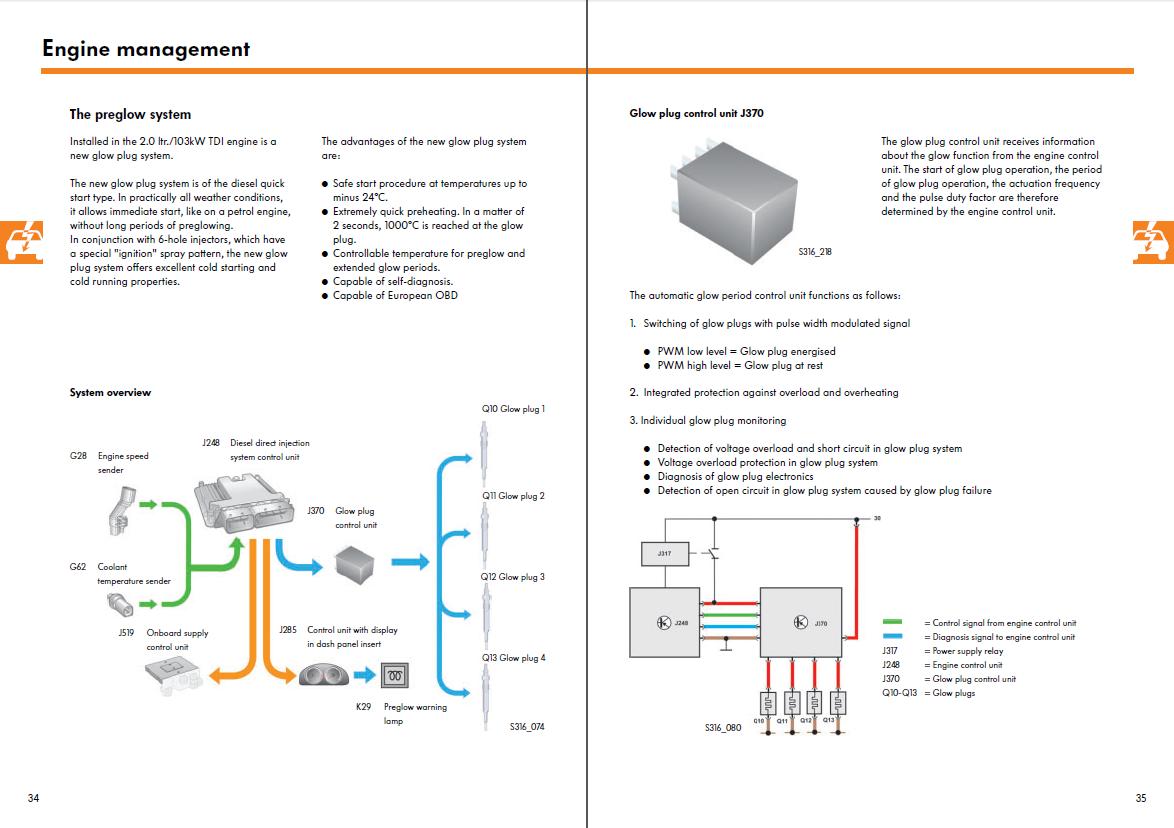

le probleme y atil un boitier de prechauffage ou pas sur nos toutous
Re: PB Demarrage aléatoire : voyan de préchauffage eteint
Posté : 08 mai 2011, 19:58
par farnouche
oui d'apres le ssp du touran, il s'agit de J370
a chercher dans le touran
