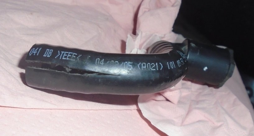

La cause est bien cette petite durit entre pompe à vide et servo-frein :
...durit bien fendue ....

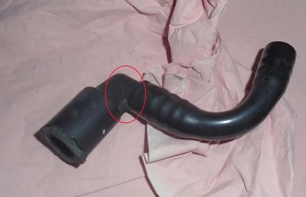

...de plus le coude en plastique qui vient sur la pompe à vide était fissuré ...

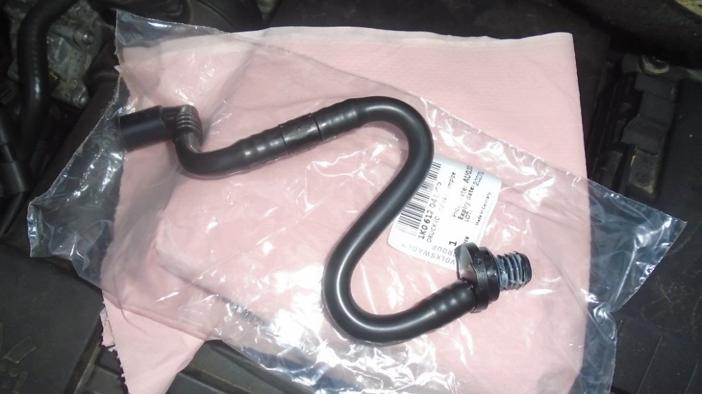

Après remplacement par la durit complète , achetée en concession VW ( 62,05 euros) :
...c'est bon , l'assistance au freinage est de nouveau opérante :wink:
