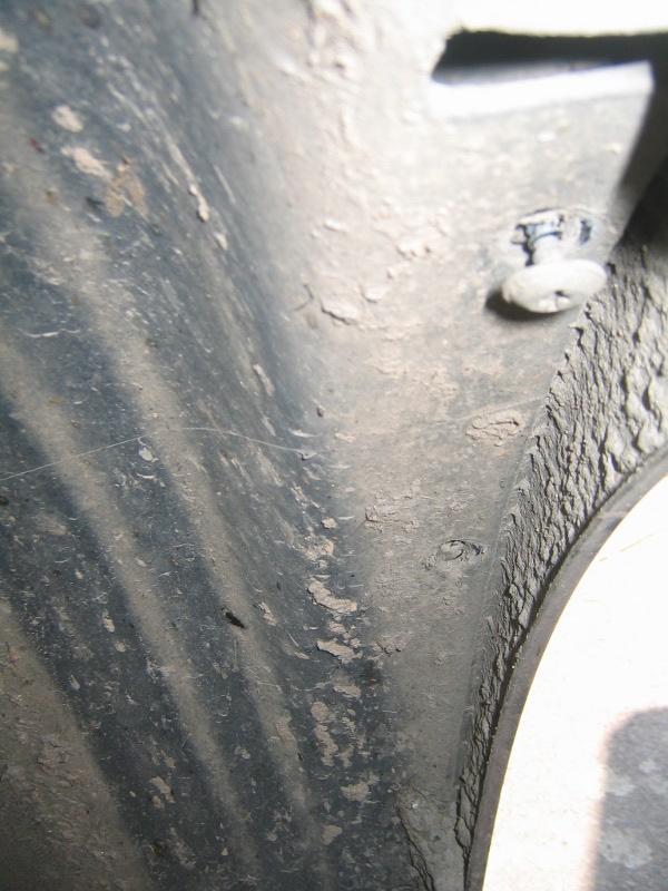

- démonter le passage de roue : 2 vis le long de la carrosserie + 1 au fond sous l'amortisseur
- Touran 003.jpg (147.89 Kio) Vu 5981 fois

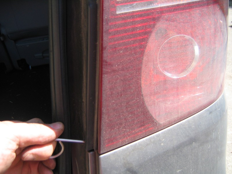

- retirer le cache plastique en glissant l'outil VW de la roue de secours dans le trou
- Touran 004.jpg (126.99 Kio) Vu 5981 fois

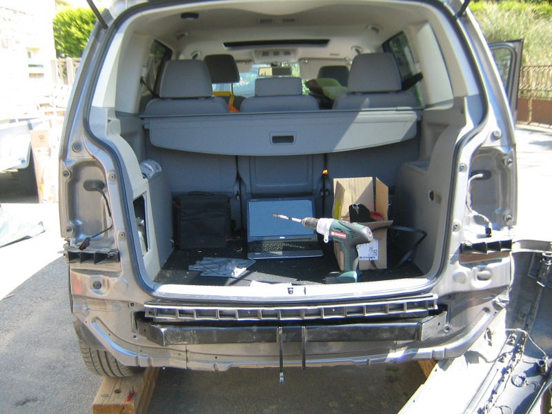

- on démonte le pare-choc et la barre de renfort
- Touran 009.jpg (166.74 Kio) Vu 5981 fois
- attention au cable du radar de recul
- Touran 010.jpg (171.69 Kio) Vu 5981 fois
- tout nu
- Touran 011.jpg (158.89 Kio) Vu 5981 fois

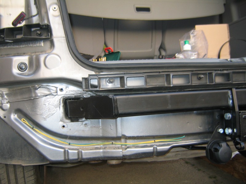

- attelage en place
- Touran 012.jpg (155.38 Kio) Vu 5981 fois
- serrage de l'attelage
- Touran 013.jpg (150.38 Kio) Vu 5981 fois

- Le cable est fixé
- Touran 016.jpg (151.69 Kio) Vu 5981 fois

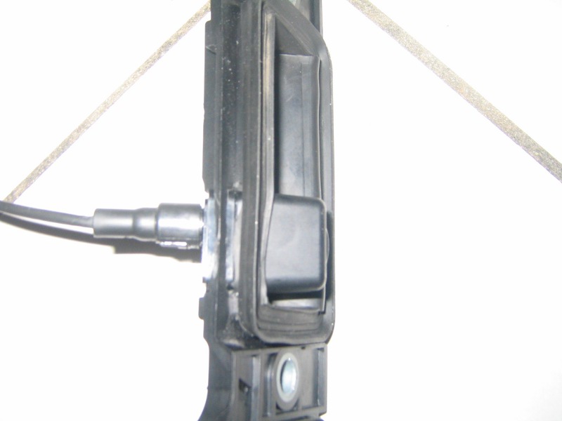

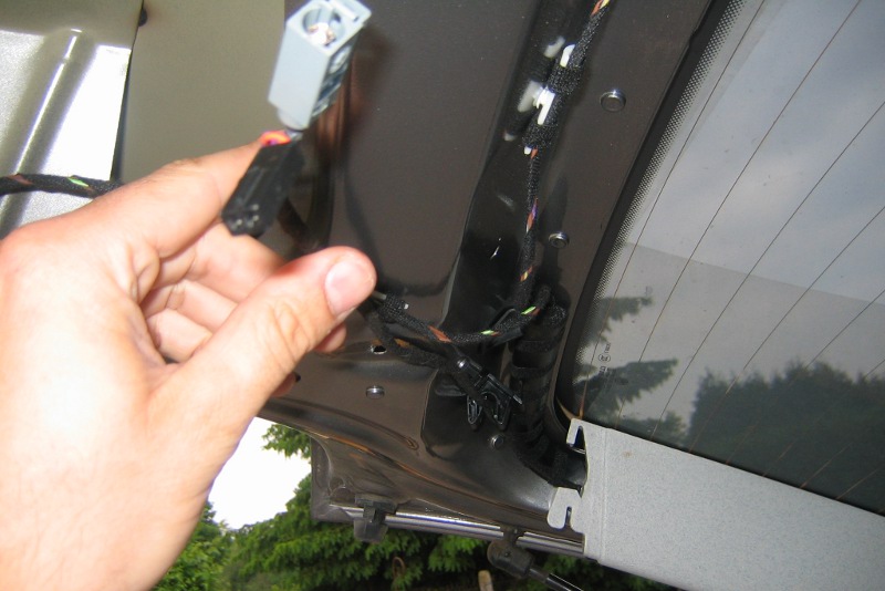

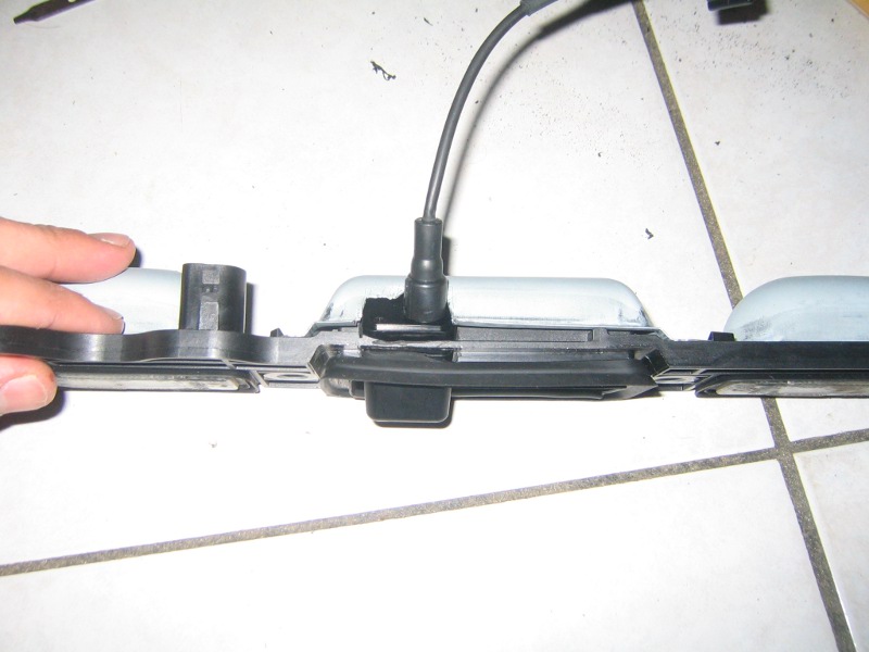

ca y est, la caméra est installée. Petit reportage :
Passage du cable dans le montant arrière gauche du coffre Puis dans le plafond Ensuite, le plus dur c'est de passer par le tuyau caoutchouc vers le hayon. Il faut démonter ce tuyau : il y a des petites pattes côté voiture sous la garniture du plafond (pousser le plastique blanc photo précédente), et pour le côté hayon, il faut tout pousser par le trou dans la tôle derrière la garniture plastique pour déclipser la prise. Ensuite, on débranche cette prise, cela laisse une prise noire qui sort par le trou de la gaine coutchouc, et on déclipse le caoutchouc de la prise blanche/bleue. Cette prise n'occupe pas toute la largeur, on peut passer son câble et tout remonter.
Le câble passe ensuite derrière la garniture autour de la lunette arrière, et on arrive là : Il faut démonter cette platine porte feux, et poignée (5 écrous de 10): et là, on démonte la partie en tôle (clipsée), on démonte le caoutchouc de la poignée, et on commence à découper le plastique... jusqu'à ce que ca rentre tout juste.
Un petit essai avant scellement et je solidarise le tout avec du mastic-colle noir pour bateau et caravanes, histoire de résister un peu au lavage haute pression (qui serait bien nécessaire
Résultat de l'extérieur : très discret ! voire invisible si on ne se penche pas dessous Je n'ai pas encore fait de photo du RNS en action, mais c'est nickel : le pare-choc affleure en bas de l'image, et je vois une bonne vingtaine de mètres derrière. Et les lignes jaunes du gabarit se courbent quand le volant tourne.

J'ai commandé un ensemble d'occasion comportant la poignée de coffre... je vais essayer de faire comme toi.
Il faut juste que j'arrive à démonter la caméra de la poignée de Tiguan que j'ai acheté
