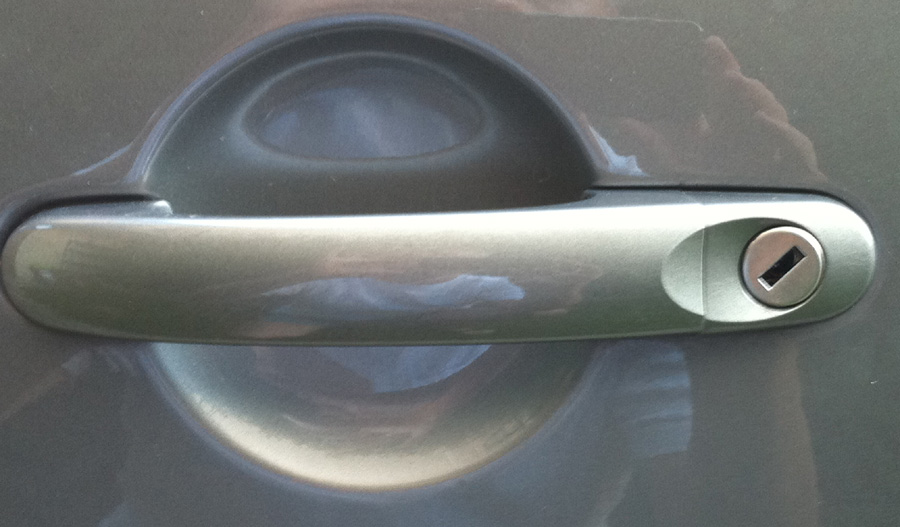

bonjour,
je viens de m'apercevoir que la serrure conducteur etait tourné...
voir photo (euh.. comment fait on pour l'inclure?)
bien sur, je ne peux plus y insérer la clé.. au cas ou ma télécommande ne fonctionnerait plus..
bref, pourquoi est elle ainsi tournée ? quelqu'un aurait il voulu fracturer mon Toutou ?
qui a déjà connu ce problème ?
merci !

bonsoir à nouveau,
je viens de m'apercevoir que la serrure sur la porte conducteur etait tournée... et que je ne pouvais pas ou plus y insérer la clé... m'aurait on forcé la serrure ? des idées pour rétablir les choses ?
je ne vois pas de trace de forçage à coup de tournevis ou autre... bizarre..

Re: Problème de serrure !
tu as le barrillet cassé. Ca se repart.
ah ok, mais ca arrive comment ? qqun a forcement voulu le casser ? comment cela se change ?
C'est la roue libre du barrillet qui cède avec le temps. Toute les pièces pour le réparer se détaille.Mais tu conserves ton barrillet donc tu n'as pas 2 clés. Par contre si c'est le barrillet de gauche qui a lacher tu peux inverser les poignée celle de droite a gauche ce qui te permet de pouvoir ouvrir facilement la voiture. N'oublie pas de réparer après car si tu le fais pas et que l'autre barrillet lache tu devras entrer dans la voiture par la malle pas très pratique.
je te remercie pour cette réponse extrêmement complète.. mais je n'y connais absolument rien.
je ne sais pas comment démonter puis remonter tout ceci..
et faire appel à un pro, bonjour l'addition..
y a t il un tuto pour le démontage des serrures ?
Je viens de me rendre compte que je t'ai dis un grosse c......e
: ce n'est pas une porte de polo (ton pseudo m'a trompé) que tu montres mais une porte de touran. Donc oublies ce que j'ai écris plus haut. Il te faut changer le barrillet complet que tu dois commander chez VW à la clé de ta voiture. Encore désolé
La cause reste la même rupture de la roue libre.
