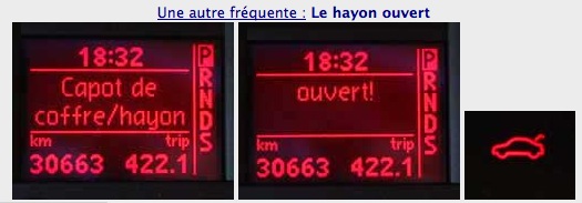

Quel signal avais-tu ?
Ressemblait-il à cela :
Image 2.jpg (31.12 Kio) Vu 1512 fois
Re: Portes vélo sur Touran : plus de puissance ?
il a peut être le grand ODB jefke....
Sur le grand ODB, tu aurais du voir un dessin du vehicule avec le hayon en rouge

effectivement sur mon Touran c'est le dessin de la voiture qui apparait .
Seulement lors du départ il n'apparaissait pas tout le temps et cela clignotait au niveau du dessin du hayon mais pas comme quand le hayon est ouvert.
