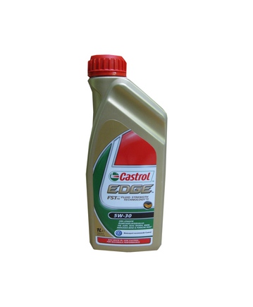

MAD
Messages : 258
Localisation : Loiret - 45
Re: Long life ou pas ?
Message par MAD »
julienbabe a écrit :Merci beaucoup pour vos réponses.
Je vais aller voir en centre auto pour acheter un bidon.
Avez vous une marque à me conseiller en 507.00 ?
Moi je prend celle-ci :
CASTROL 507.00
CASTROL 507.00
MON PROFIL
C'est sûr qu'avec la castrol on s'envole alors qu'avec la motul..... :jesors: :marr:
