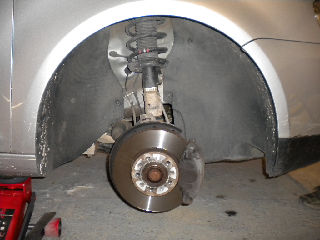

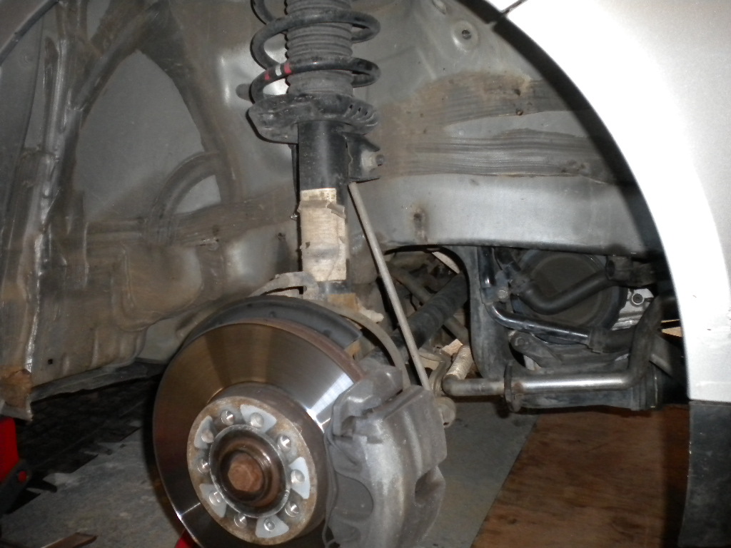

Photo 13:
Démontage de la roue, suivie du cache de passage de roue (photo 14)
Photo 013.jpg (215.97 Kio) Vu 95563 fois
Photo 014.jpg (209.09 Kio) Vu 95563 fois

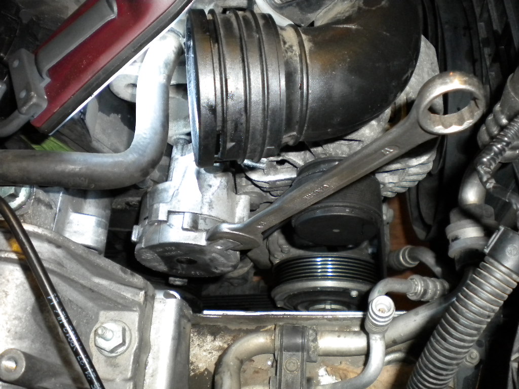

Photo 16:
Démontage de la courroie d'accessoires en faisant levier avec une clef plate sur le galet tendeur afin de la détendre.
Photo 016.jpg (216.36 Kio) Vu 95563 fois

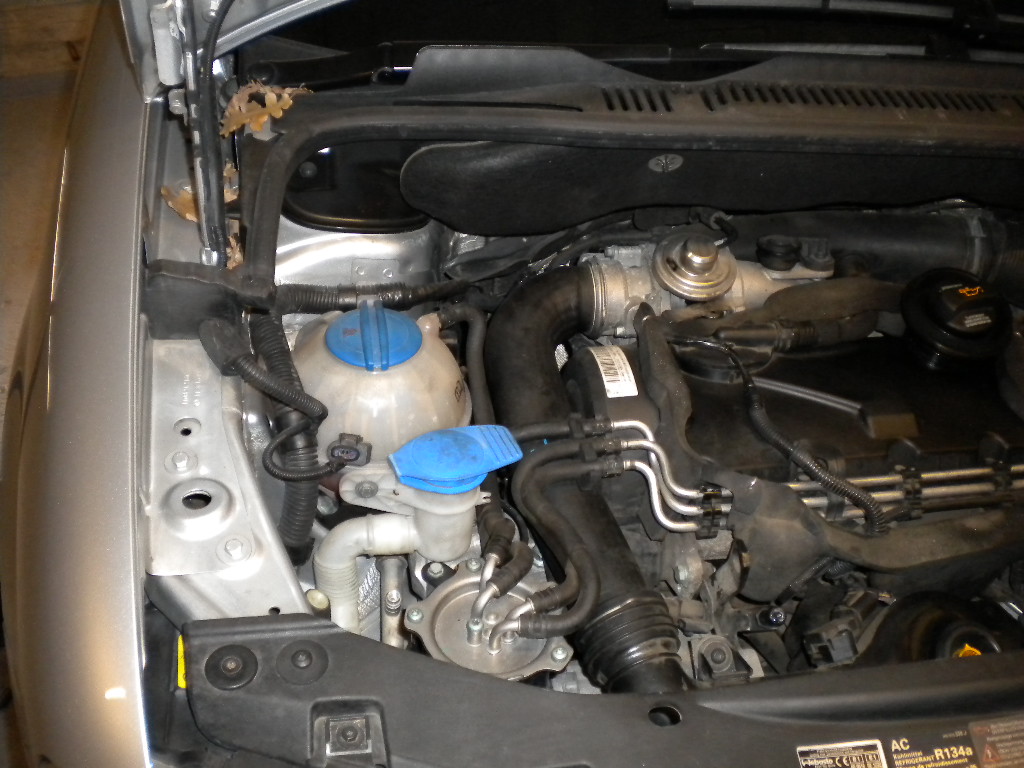

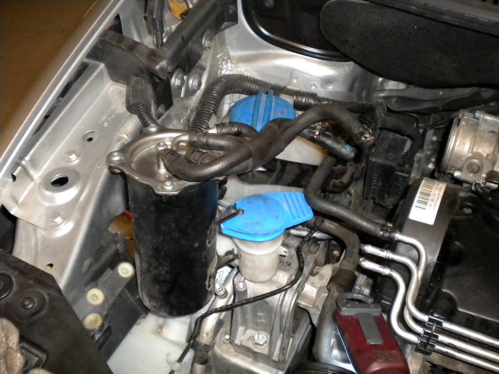

Photo 18:
mise de côté du filtre gasoil
Photo 018.jpg (214.06 Kio) Vu 95563 fois

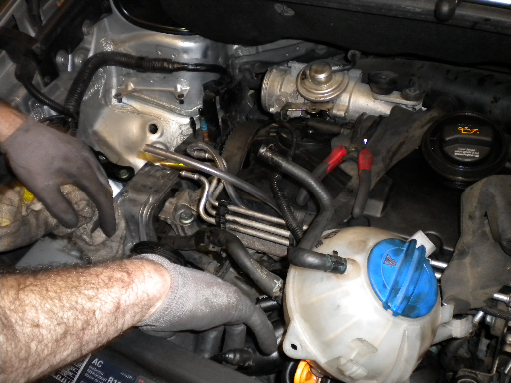

Photo 19:
mise de côté du bocal eau
Photo 019.jpg (211.43 Kio) Vu 95563 fois

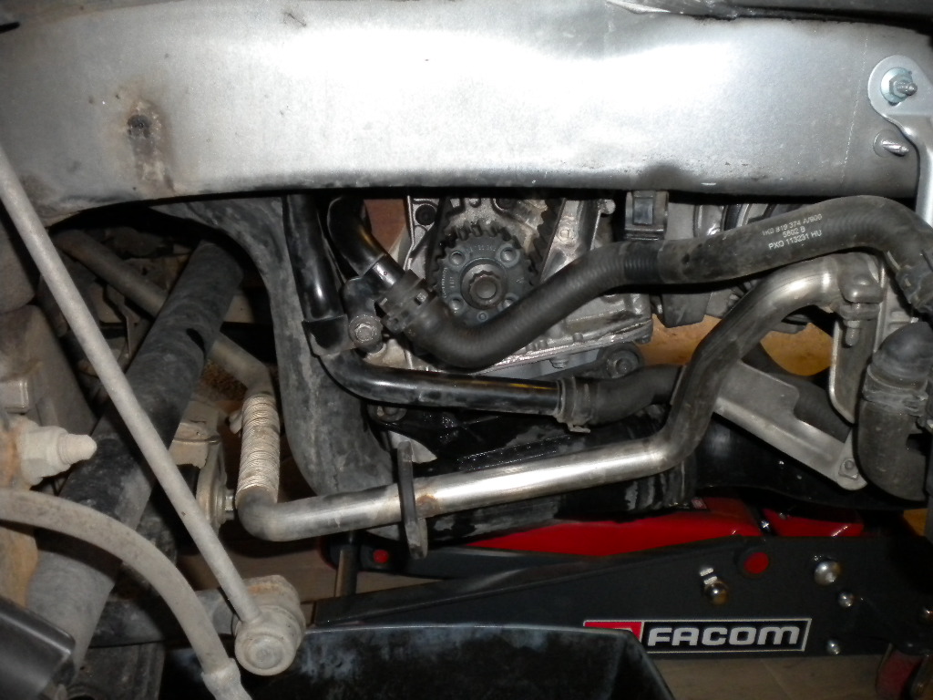

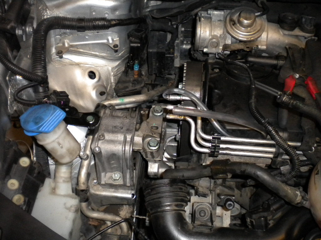

Photo 20:
support moteur pas encore démonté.
Astuce: placer un crique en dessous du moteur afin de le tenir une fois le support démonté.
Photo 020.jpg (212.35 Kio) Vu 95563 fois
Photo 22:
Astuce: une durite souple pour éviter les écoulements d'eau sur la distribution
Photo 022.jpg (217.83 Kio) Vu 95563 fois

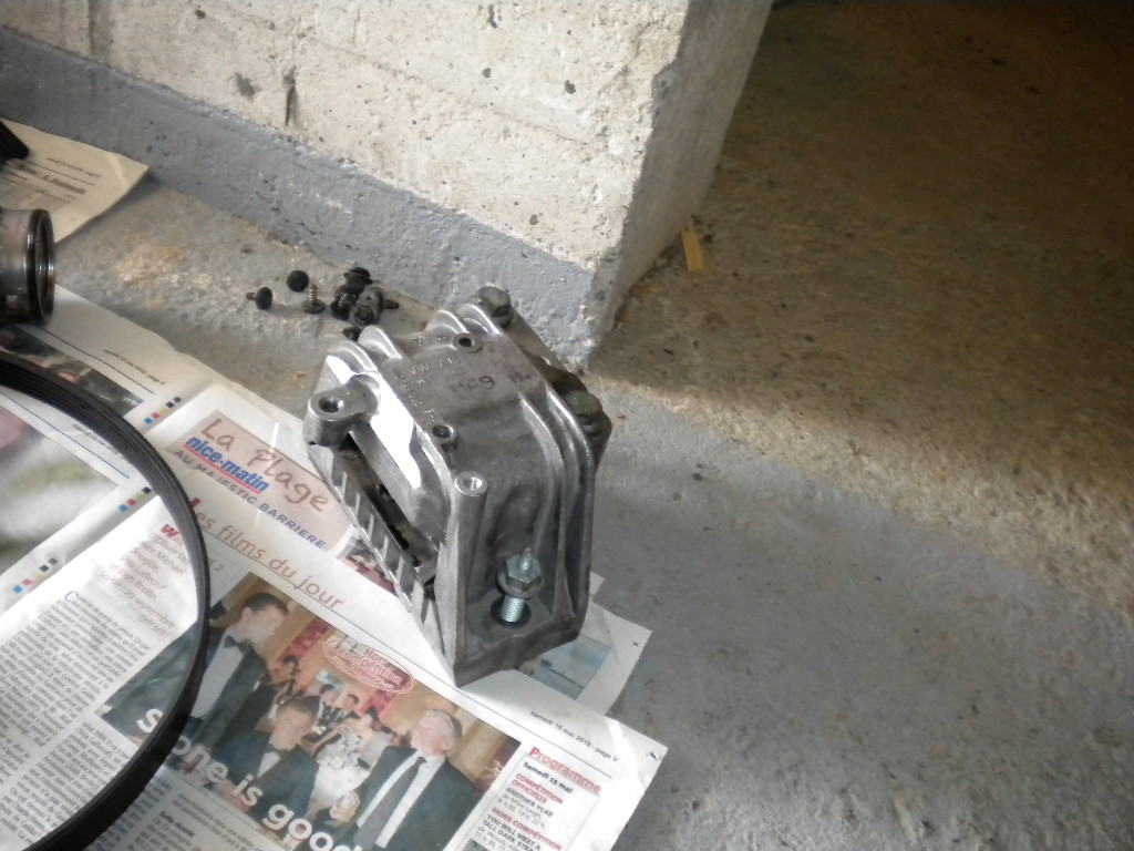

Photo 24:
le support moteur déposé
Photo 024.jpg (212.54 Kio) Vu 95563 fois

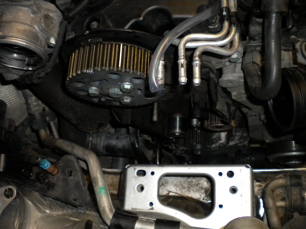

Photo 25:
vue sans le support (enfin un peu de place pour travailler)
Photo 025.jpg (218.58 Kio) Vu 95563 fois
Photo 026.jpg (219.32 Kio) Vu 95563 fois

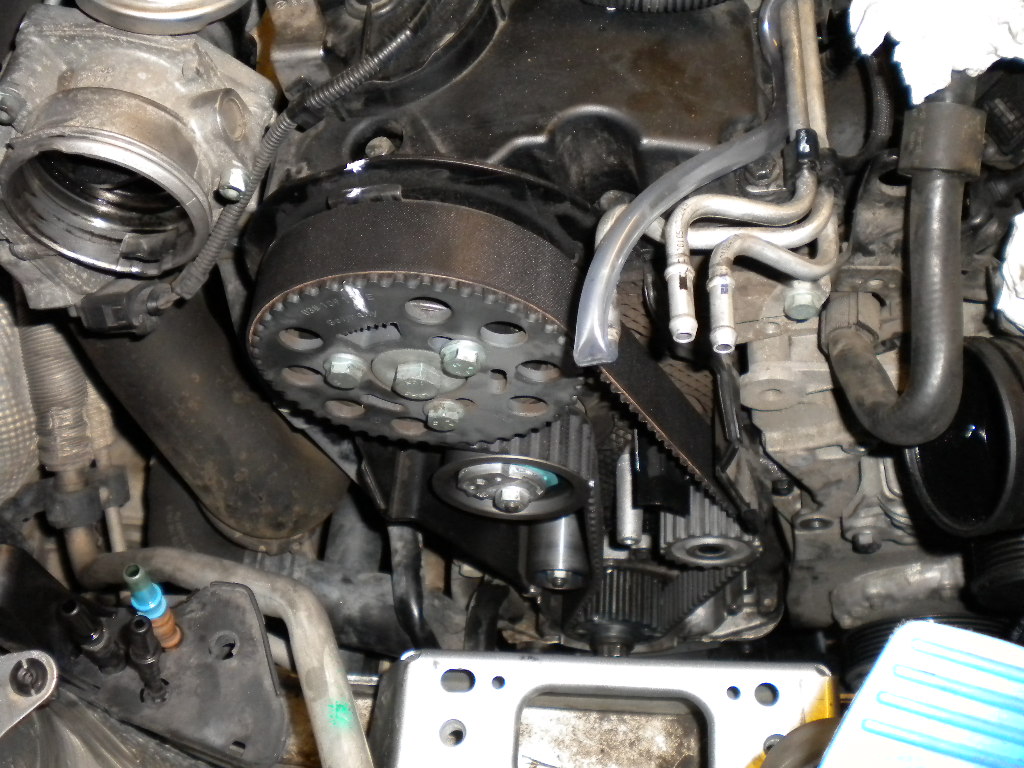

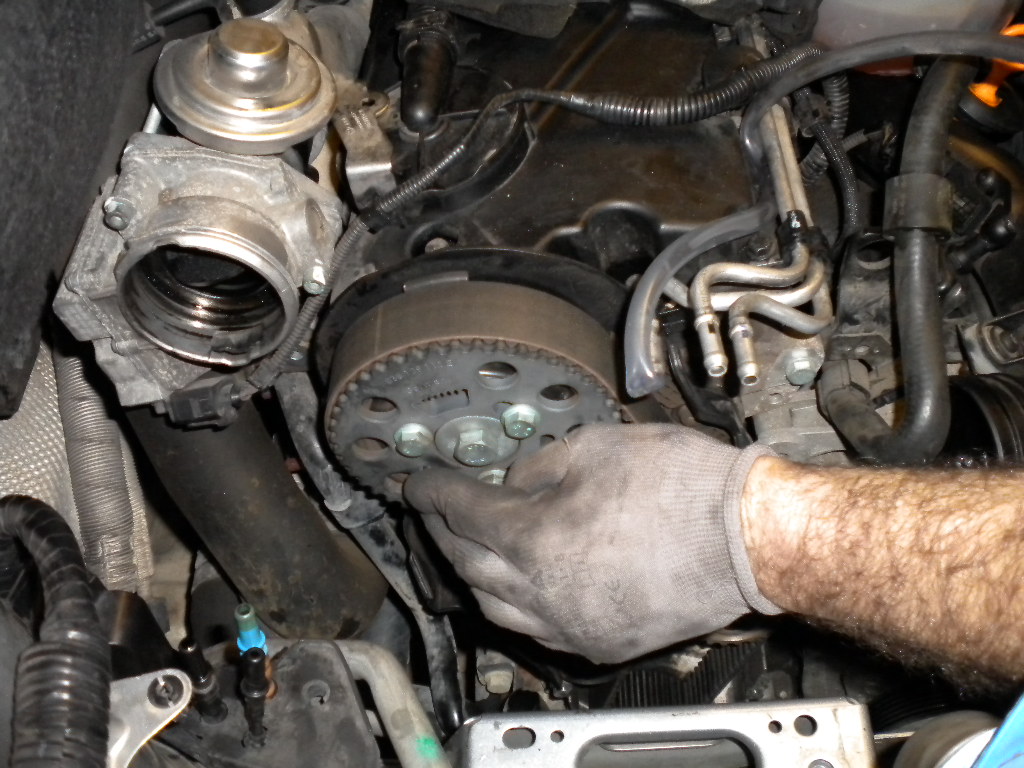

Photo 29:
mise en place de la visse de blocage de la poulie d'arbre à came
Photo 029.jpg (218.7 Kio) Vu 95563 fois
Photo 030.jpg (216.53 Kio) Vu 95563 fois

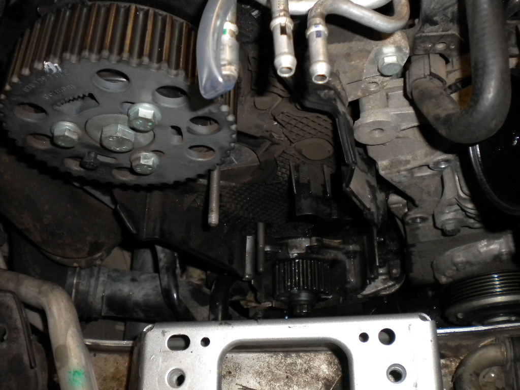

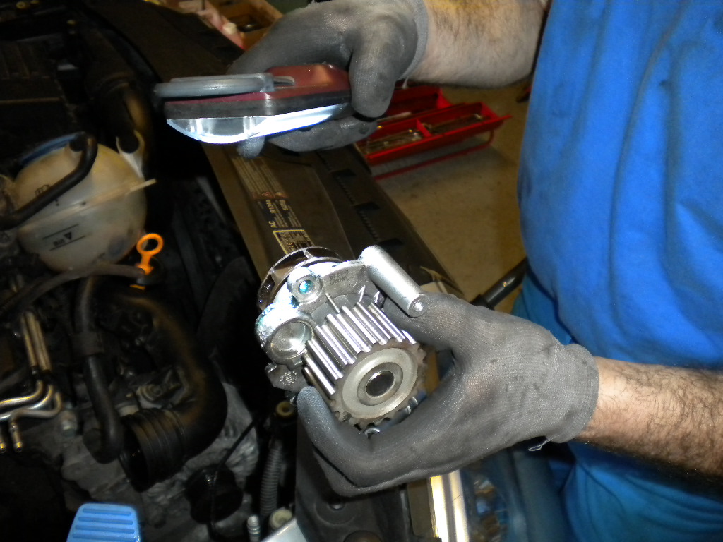

Photo 35:
la pompe à eau
Photo 035.jpg (210.56 Kio) Vu 95563 fois
Photo 036.jpg (213.22 Kio) Vu 95563 fois

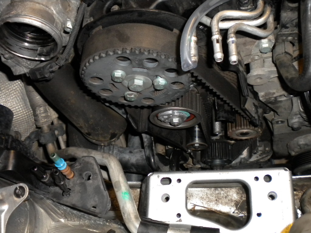

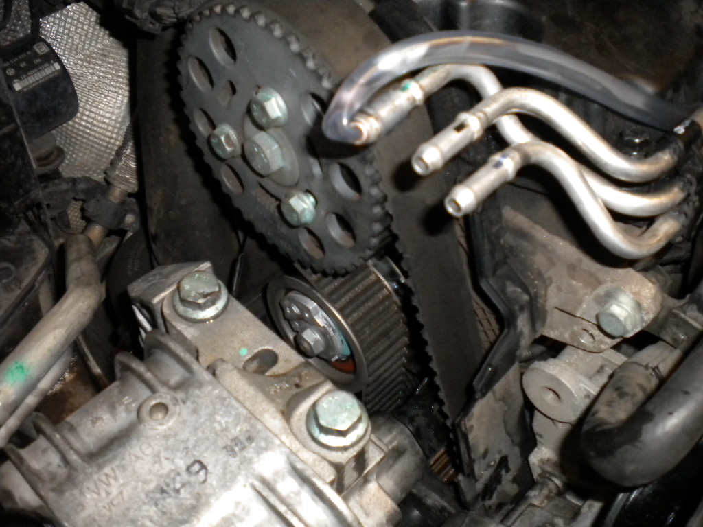

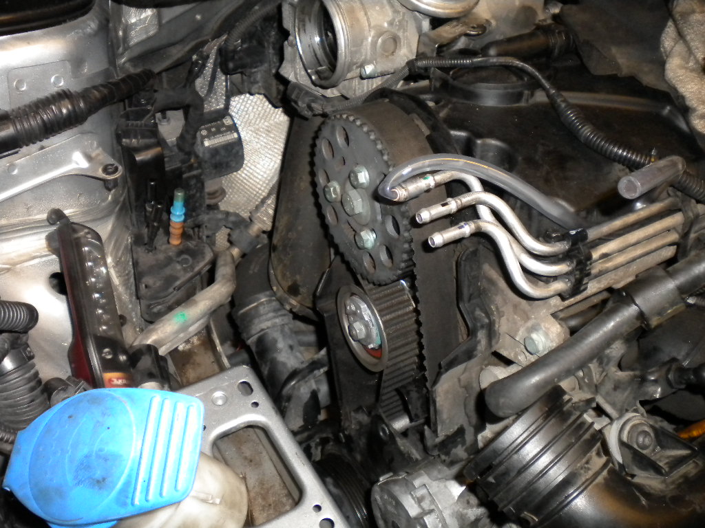

Photo 37:
nouvelle courroie posée.
ASTUCE pour montage: j'ai choisi de ne pas dévisser les visses des trous oblongs de la poulie de villebrequin (conseillé dans la RTA) et de jouer sur la tension de la courroie au montage avec le galet de renvoi. Monter la courroie sans le galet de renvoi d'angle puis une fois la courroie posée alors poser le galet: ça marche et ça évite de jouer avec la poulie d'arbre à came.
Photo 037.jpg (217.09 Kio) Vu 95563 fois

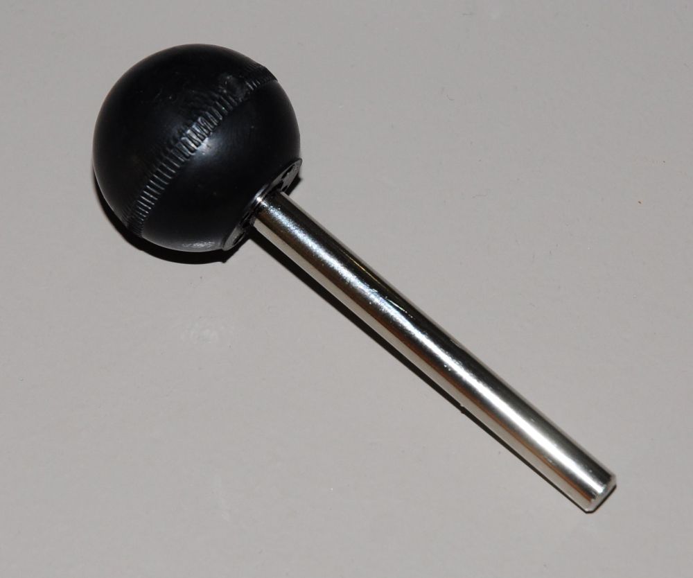

j'aurais aimé savoir avec quoi tu bloques ton arbre a came lors du démontage de la courroie ?.
Merci et super tuto
Alex 06
Messages : 175
Enregistré le : 21 févr. 2010, 18:06
Localisation : Saint Laurent du Var
Re: courroie de distribution remplacement soi-même + pompe
Message par Alex 06 »
On a utilisé une vis qui correspondait au diamètre de l'orifice dans la poulie mais ça s'est improvisé et je ne me rappelle pas des cotes.
Pourras-tu nous indiquer les dimensions de celle que tu auras utilisée?
Alex
Re: TDI105 courroie de distribution pompe remplacement soi-m
Pour complément d'info : je suis en train de changer la courroie avec les outils dédiés VW .
La pige de calage de l'arbre à cames : longueur 57 mm, diamètre 6 mm
