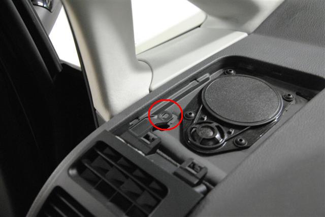

premièrement: démontage des grilles de protection de hp sur le tableau de bord pour aller chercher la vis qui retient la bouche d'aération
DSC_0049 (Small).jpg (47.66 Kio) Vu 20998 fois
ensuite on enlève la vis
puis on tire la bouche d'aération vers soi
DSC_0051 (Small).jpg (39.73 Kio) Vu 20998 fois

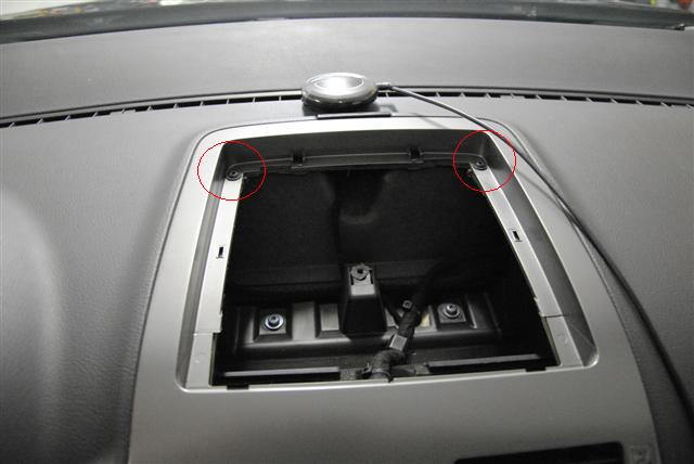

deuxièmement : enlever le plastique autour de l'auto-radio en tirant dessus à la main, commencer par le bas puis remonter d'un côté puis de l'autre et terminer par le dessus , il y a 8 clips ( en vert sur la photo )
DSC_0056 (Small).jpg (50.99 Kio) Vu 20998 fois
cela permet d'atteindre les deux vis qui retiennent la partie du dessus ici sur la photo elles sont déjà enlevées :)
