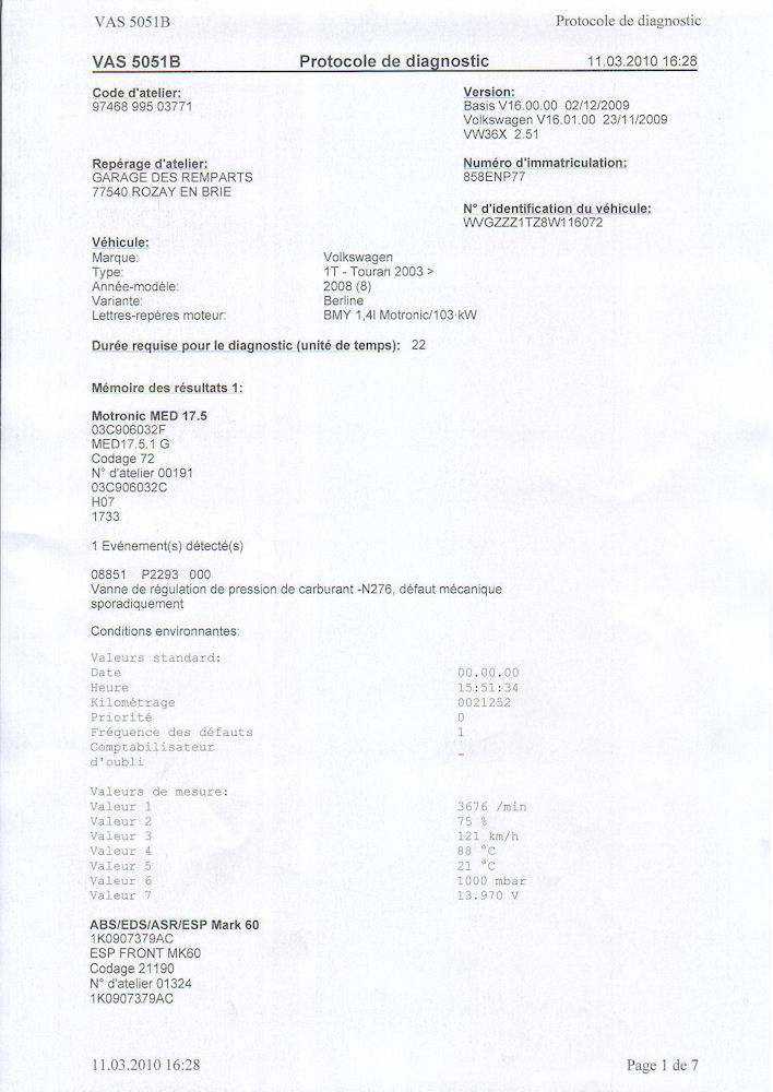

Je viens de rentrer du Garage des Remparts ou il m'ont passé la valise. Bilan ci dessous.
Il a effacé le défaut et m'a dit que cela n'était pas obligé que ça revienne mais à surveiller et si ça recommence à bloqué à 3000 t/m changement de la vanne de régulation de pression de carburant, en plus ma garantie viens de finir il y a 1 mois.

Re: Bloqué à 3000 t/m
Posté : 11 mars 2010, 23:53
par cmarti
et à l'arrêt au point mort,tu bloques toujours à 3800trs?
tu leur as demandé si c'était normal?
Posté : 12 mars 2010, 08:32
par webjo
cmarti a écrit :et à l'arrêt au point mort,tu bloques toujours à 3800trs?
Oui le mécano m'a dit que c'était normal, sur les golf 6 c'est aussi comme ça m'a t-il dit.
