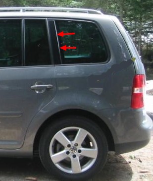

Comment démonter la réglette en métal de la glace arrière ?
Message par Bob Bimon »
j'ai un bruit de ressort qui vibre de façon très désagréable quand on roule (pour le passager arrière droit) que j'ai localisé dans la réglette noire verticale en métal qui est fixée le long de la glace arrière droite (la glace fixe, au dessus du passage de roue). Cette réglette est accessible sur une arête une fois la porte arrière droite ouverte.
Savez-vous comment on démonte cette réglette ?
Pas de vis, donc ça doit se déclipser en douceur, mais comment...;
Merci d'avance à tous,
Bob

Illustration :

A tu pensé de démonté par l'intérieur et de voir si le bruit ne venait pas plutot du coté intérieur :?:
A mon avis cette bande noire doit être soit collé ou bien vissé sous le plastique interieur.
(c'est n'est que mon avis :wink: )

Bonjour et merci Mc Rai !
Désolé pour cette réponse tardive, j'avais un peu laissé de côté le sujet, rentrée oblige.
Entretemps, tu avais raison, le bruit venait bien de l'intérieur, mais s'entendait si bien de l'extérieur, que ça m'a bluffé.
Et j'ai trouvé à l'intérieur : c'est un câble de la pyro airbag rideau, tout en haut du montant arrière, qui entrait en vibration, faisant vibrer la plaquette support de la pyro.
J'ai pu accéder en démontant comme il fallait le cache au niveau de la ceinture (vis cachée derrière le logo AIRBAG, puis tirer tout du long d'un bloc, j'ai mis une cale en mousse et tout est rentré dans l'ordre, en 10 minutes !
8)
Ciao à tous !
Bob
