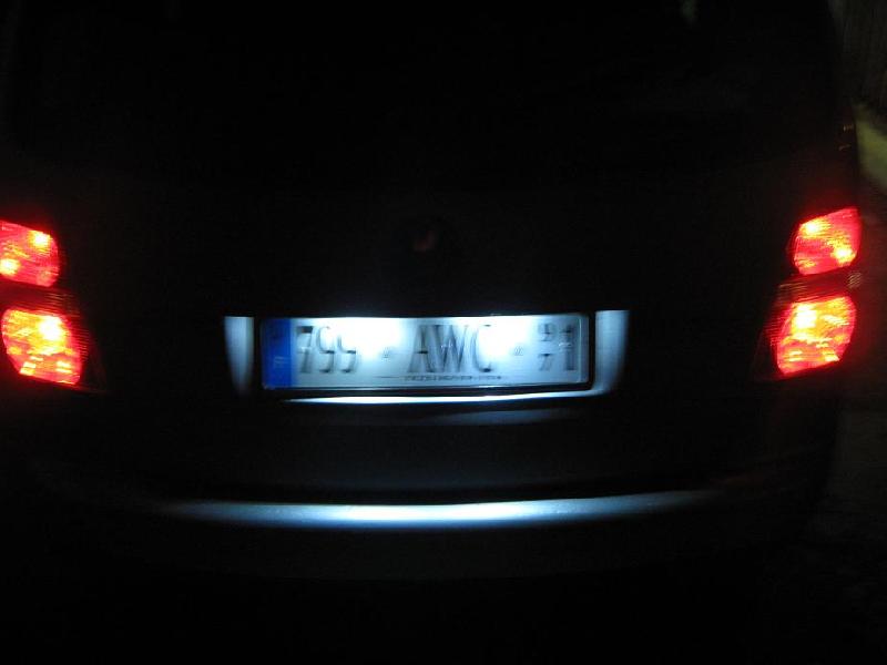

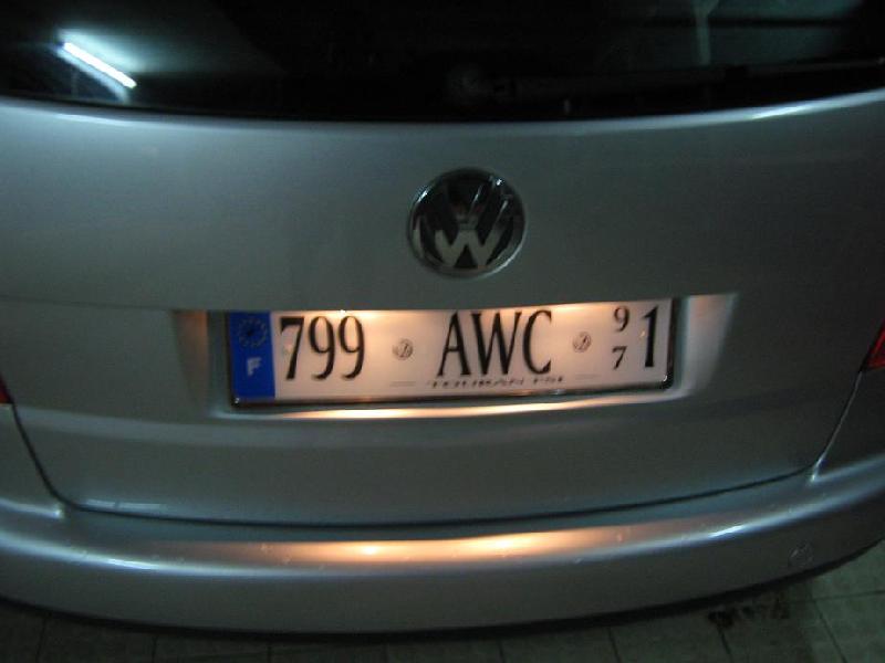

Voilà quelques photo de mes plaques perso avec contour chromé.
La qualité des photos est pas terrible car elles sont prises de nuit.
Là il n'y avait pas encore les leds blanches , je ferai des prises dès que possible.
N'hésitez pas a laisser vos commentaires.

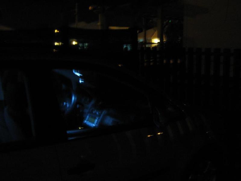

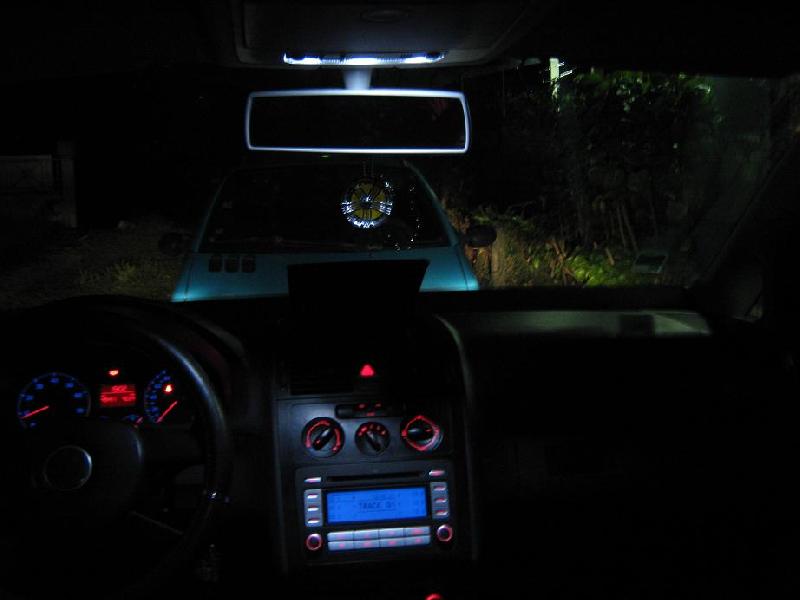

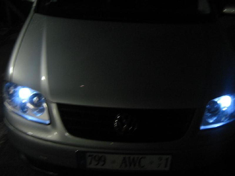

Premières prises de mes leds blaches (qualité pas top la nuit)
ça fais bleu vous trouvez pas??
- spyde
- Messages : 3953
- Enregistré le : 06 déc. 2006, 11:47
- Localisation : VD-Suisse
Sympa l'éclairage LED intérieur extérieur

salut zazounet971zazounet971 a écrit :Premières prises de mes leds blaches (qualité pas top la nuit)
je me tate à prendre des leds interrieur type xenon comme toi. En es tu content ? ton retour d'expérience, merci ?
sinon, sans abusé, pourrais tu prendre une petite photo extérieur avec lumière interrieur allumé (la même que ci-dessus mais de l'exterrieur)
en fait, je voufrais voir si ca fait effet bleuté de dehors.
par avance un grand merci

Salut Poupmax
Ce soir j'ai pu faire une seule prise potable.
J'ai du mal avec mon APN pour les photos de nuit.
Le rendu que tu vois là est loin de refleter la réalité c'est bcp plus lumineux blanc avec un léger teint bleu
J'en ferai d'autres mieux reussi le tps que je m'y fasse aux reglages de l'apn en manuel
J'espere que ça te donnera déja un aperçu
a+

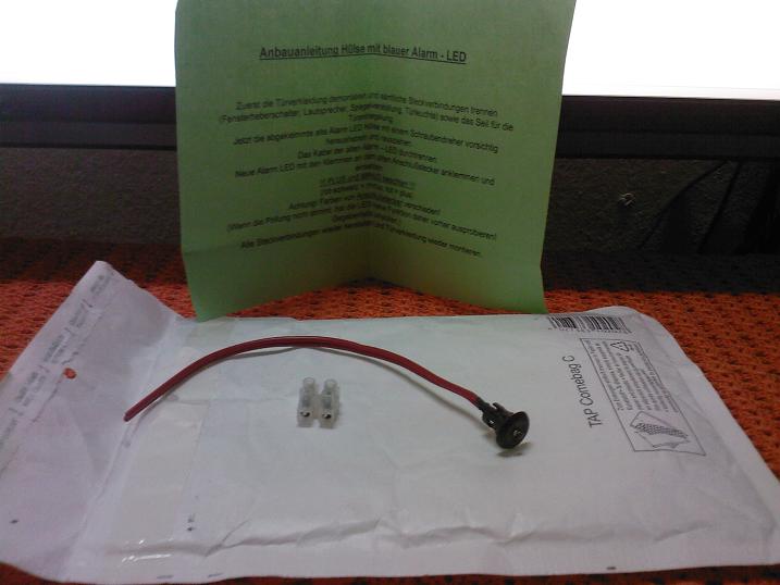

Nouvelle modif plus que légère mais qui devrais avoir son charme :
J'ai reçu aujourdhui ma led alarm bleue.
Voilà une tof du matoss non monté et un exemple trouvé sur le net pour le rendu allumé
le montage sera fait avant le week end je metterais des tofs si c'est faisable.

Voilà c'est fait, j'ai changé ma diode d'alarme rouge par une led bleue ultralumineuse.
Tous en détails :
D'abord petit shoot photo avant les hostilités :
Le matoss commandé sur ebay (en allemagne) :

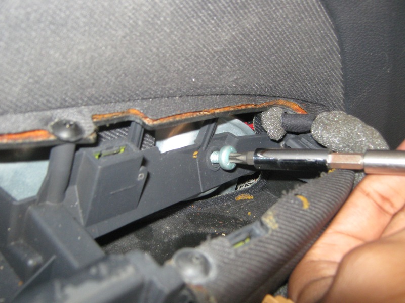

Donc, d'abord enlever la poignée afin de dévisser les 3 vis torx qui retiennent le capitonnage :
Puis dévisser les 2 vis torx du bas :
Commencer par enlever le capitonnage, d'abord le bas puis tirer ver le haut pr l'enlever ( !!! attention de ne pas tirer trop fort pour ne rien casser au niveau de la conectique!!!)

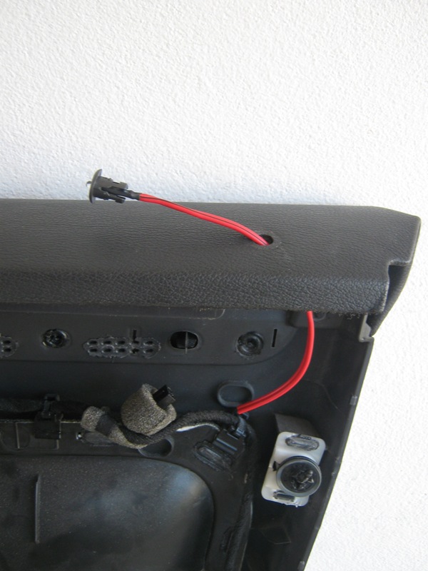

Maintenant on dépose le capitonnage et on va déclipser l'ancienne led (assez simple)
Voilà a quoi elle ressemble une fois démontée et encore connectée :
Après il suffit de la déconnecter.

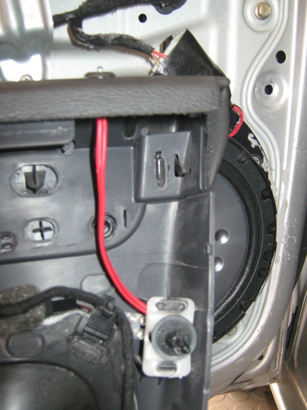

Ensuite placer la nouvelle led :
Et ajuster
Vous observerez qu'il y a un léger défaut en ajustant la led.Le support de la led est en effet arrondi légerement pour surement épouser la forme d'un capitonnage (pas celui de la touran en tous cas).Mais c''est pas exagéré il faut chercher a le voir pour s'en rendre compte.
Continuons
A ce stage il faut couper entre le fil entre la led d'origine et le connecteur qui permet de raccorder au faisceau d'origine (laisser un peu de marge sur le fil pour si vous désirez faire la modif en sens inverse et revenir a la led d'origine).
Puis dénuder et connecter les fils du connecteur avec le domino fourni avec la led bleu
Faire de meme pour le fil du la led et raccorder les deux :
Une fois connecté on camoufle bien le tout :
Voilà presque la fin, après il s'agit de replacer le capitonnage (penser a tout rebrancher) Mais avant de tout refermer fermez la porte pour faire un essai et voir si tout fonctionne en vérouillant le véhicule. (pour moi ça na pas fonctionner de suite j'ai du inverser mes connections car je n'avais pas bien respecté la polarité, oui la led a un sens de passage du courant)
Une fois que vous vous etes assuré que tout est ok c'est bon replacer le capitonnage , reclipser et revisser et admirez le résultat :

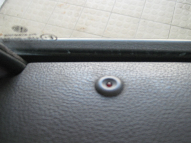

AVANT :
APRES :
Et ça clignote bleu coool !!!
