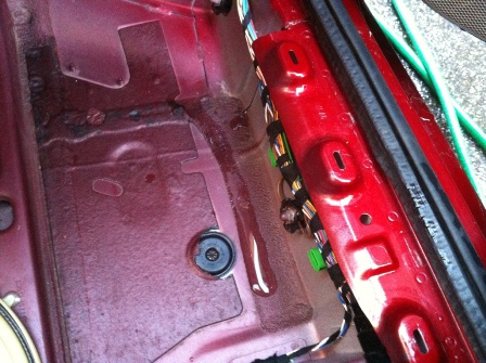

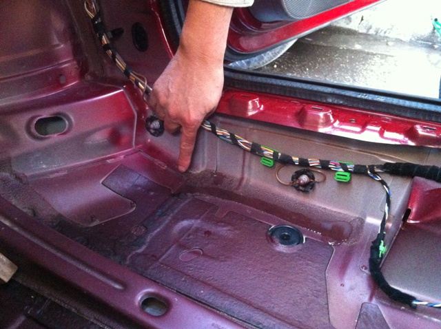

Aujourd'hui j'ai complètement démonté le tapis + le siège avant droit. J'ai arrosé à l'aide d'un tuyau en commençant par le haut du côté droit sur le pare brise......Et là ;de l'eau qui apparait(voir vidéo et Photos ci-joints):
Photo 1 ---à l'intérieur.

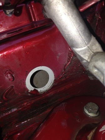

Il me semble que l'eau rentre par l’orifice sous le capot du côté droit.....(voir photos),car je me suis aperçu qu'il manquait un bouchon. Ensuite, je ne suis pas sur à 100/100. Lundi matin j'irai acheter ce fameux bouchon et rebelote.
Photo 2 ---sous le capot du côté droit.

Conclusion : Je ne suis pas tout à fait sûr que cela provienne de là ;
J'ai acheté ce véhicule occasion la fin janvier 2014.Il ne me semple pas que ce soit un véhicule accidenté .
J'aimerai bien solutionner ce problème.Donc si avez des idées ,je suis preneur. ::help:: ::help:: ::help:: ::help::
