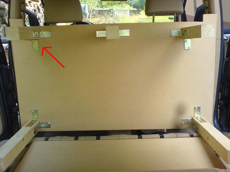

1. Le module avant vue inférieure.
La plateforme est composée de deux modules, pour prendre moins de place rangé à la maison, mais surtout pour une installation plus aisée.
Vous pouvez d'ailleurs voir les poutres, les équerres, et leur disposition.

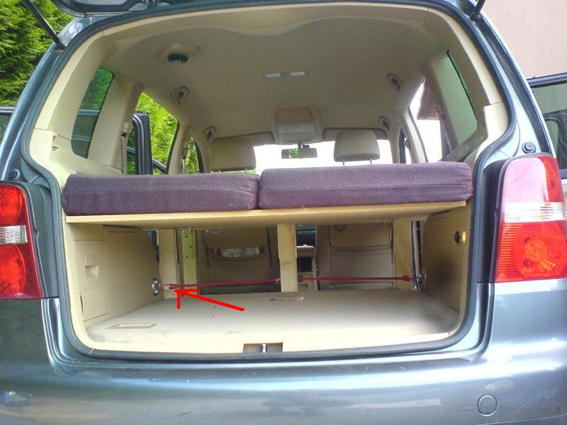

3. Le module avant positionné, vue arrière.
Vous pouvez sur cette photo voir par ailleurs les accoudoirs arrières qui m'ont servi de support pour le module arrière.
[img]http://www.touranpassion.com/forum/imag ... e__613.jpg[/img]
4. J'ai mis en place mon module arrière.
vous pouvez voir comment j'ai stabilisé le module avant simplement avec un tendeur.
pour le module arrière, je compléterais avec d'autres photos car il manque des poutres. (c'était une photo test)

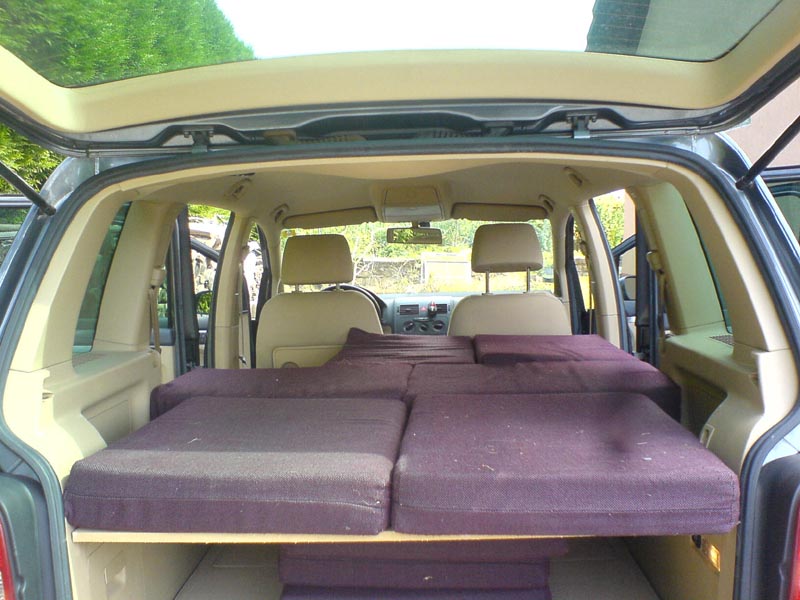

5. la couchette vue arrière supérieure.
il manque toujours des poutres.
[img]http://www.touranpassion.com/forum/imag ... te_172.jpg[/img].

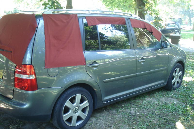

Le touran en Mode occulatation.
[img]http://www.touranpassion.com/forum/imag ... t__117.jpg[/img]

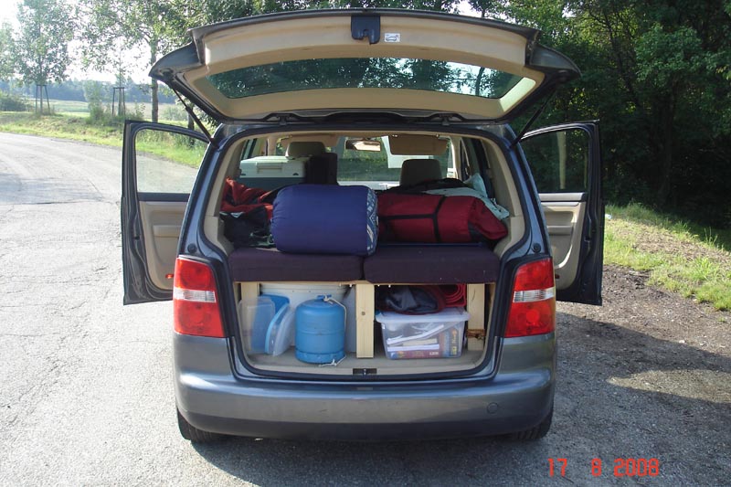

Une vue arrière avec tout le matériel en dessous :
[img]http://www.touranpassion.com/forum/imag ... rt_154.jpg[/img]
