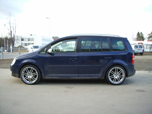

Bon voila mon envie du moment !!!! Je crois que je ne vais allé voir ça demain !!!! Je peux avoir le pack à 875 euros tout compris, monté de Dunlop SP Sport 01 et en 17 pouces !!! Vous en pensez quoi ??? Si a quelqu'un a des photos d'un toutou avec ces jantes, je suis preneur !!!! Je n'arrive pas à en trouver !!!!!
- jantes-rs4-anth-poli.jpg (57.48 Kio) Vu 2655 fois

Grace à Zazounet, j'ai enfin des photos !!!! Dites moi ce que vous en pensez, je dois faire vite et vos avis m'intéressent !!! Celles que je veux, ont l'intérieur anthracite !!!
d'avance !!!!
- touran2.jpg (87.64 Kio) Vu 2705 fois
- touran.jpg (82.76 Kio) Vu 2705 fois
