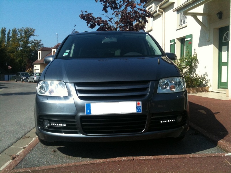

Voilà ma modif !
Feux diurnes Philips Day Light 8.
ils marchent jour et nuit, l'intensité baisse lorsqu'on allume les feux, ils remplacent les veilleuses.
Bon là en plein soleil pas évident de se rendre compte de l'intensité !

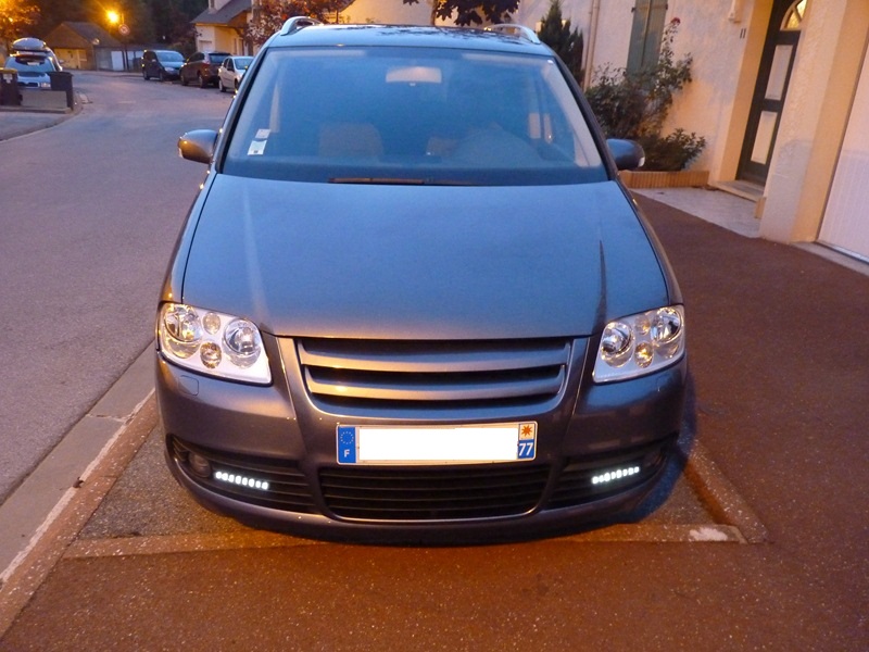

voila les photos !!!!! :wink:
également en version feux de jour
Droopy77
Messages : 179
Enregistré le : 21 avr. 2011, 23:44
Localisation : Fontenay Tresigny (77)
Re: Ajouter des feux diurnes
Message par Droopy77 »
la version veilleuses
version veilleuse
version veilleuse
version veilleuse
version veilleuse
Droopy77
Messages : 179
Avec les phares ! (xenon !)
Droopy77
Messages : 179
il commençait à faire nuit mais peut être pas encore assez pour bien voir les veilleuses ! (20h)
mais franchement nickel !
si vous avez la place au niveau des parechocs hésitez pas !
