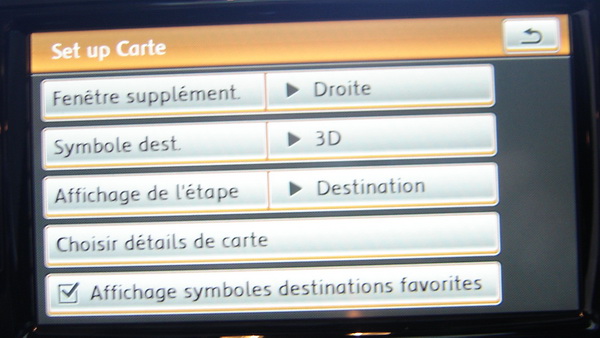

au fait,
sur le rns 510 , on a normalement l'indication de la vitesse max affiché
comme la photo:
hors sur le mien, je ne l'ai pas vu ou pas trouvé l'option a activer...
quelqu'un connait la manip?
pour info : firm v4020 et map v7672
Re: Firmware RNS510
Posté : 22 juil. 2012, 20:43
par Onoret
farnouche a écrit : quelqu'un connait la manip? pour info : firm v4020 et map v7672
Il me semble que c'est : Setup puis menu carte > il faut cocher afficher limitation vitesse

Re: Firmware RNS510
Posté : 23 juil. 2012, 11:53
par farnouche
bon bin, je dois avoir un soucis :( car j'ai rien trouvé dans tous les menus
j'ai que ça :
dans "choisir les détails de carte" , c'est juste les POI
pourtant je suis quasi sure de l'avoir deja vu affiché avec le firmware d'origine du rns (3970)
si quelqu'un sait pourquoi :marr:
Re: Firmware RNS510
Posté : 23 juil. 2012, 11:58
par farnouche
arf , trop tard pour éditer ...
donc je dirai :
est ce que ça ne serait pas dû au déblocage de la lecture vidéo en route (VIM) ?
Re: Firmware RNS510

Re: Firmware RNS510
Posté : 23 juil. 2012, 13:10
par munga
farnouche a écrit :arf , trop tard pour éditer ...
donc je dirai :
non non , mais je pense que c'est dans le codage maintenant ! Car je viens de regarger sur ma radio avec
le même soft est moi j'ai la ligne ......
donc passage au VAGcom
Re: Firmware RNS510
Posté : 23 juil. 2012, 13:28
par munga
et tu as fait via quoi ton debloquage , un update complet ?? Ou juste ce petit update qui tourne un peu partout sur les forum ..... car je n'ai pas trop confience a ce petit SW .
j'ai reussi a suprimer cette ligne en recodant ....
Re: Firmware RNS510
Posté : 23 juil. 2012, 13:37
par farnouche
connais tu le bit a regarder dans le codage?
sinon pour le VIM, c'est le fameux script mais directement inclus dans le firmware lors d'un update
# Speed limit DVD/TV: 300km/h
SetRegDataHex(0x0B3A,"012C",0x0,0x2,0x89)
Re: Firmware RNS510
Posté : 23 juil. 2012, 19:05
par munga
Je regarde demain matin , ce soir j ai tropchaud .....
Je te dirais quel byte index et le bit
