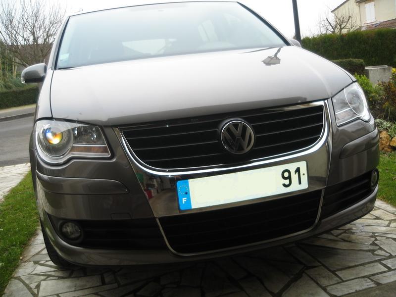

1ère phase : changement de la calandre inférieur
Très facile, il faut enlever 4 vis, calandre chromé + calandre du bas.
2ème phase :
les caches qui sont encore en peinture...arffff
2ème phase :
