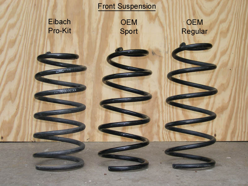

Oui le pro-kit. Ma réf est 10850120322 pour mon :923: tdi140 boite meca.
Pour info, le pro-kit est de couleur noir. La version sportline de eibach est de couleur rouge. Donc on ne peut pas les confondre.
C'est pas la première fois que j'utilise cette marque (sur une golf 4 et une bora) et j'ai jamais été déçu. d'où mon choix.
C'est vrai que c'est pas un rabaissement radicale mais ça à l'avantage d'être utilisé au quotidien sans problème.
J'avais trouvé ça sur le net, je trouve ça intéressant comme comparaison.
