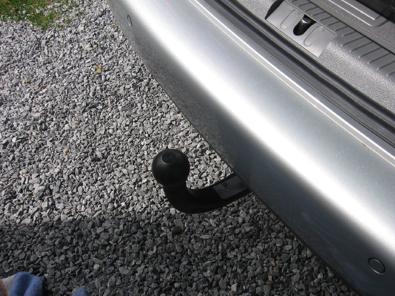

philest a écrit :bonjour
en complement des messages et photos precedente voici le crochet origine
[img]http://www.touranpassion.com/forum/imag ... -29-12.JPG[/img]
[img]http://www.touranpassion.com/forum/imag ... -29-22.JPG[/img]
[img]http://www.touranpassion.com/forum/imag ... -31-42.JPG[/img]
pour devourier le crochet
il faut mettre la cle rouge acces derriere le cache blanc, pour pouvoir tourner la molette noir ,et le col de cigne descent de lui meme.
[img]http://www.touranpassion.com/forum/imag ... -30-59.JPG[/img]
[img]http://www.touranpassion.com/forum/imag ... -31-14.JPG[/img]

Bonjour
Pour repondre a cherrymoon 51 lorsque tu enleve le crochet ,il ya un cache qui se monte a la place ,qui rend cela invisible.possibilité de faire photo.

La remarque de Cherrymoon51 m'a paru pertinente... je n'y connais rien mais ça paraît effectivement proche du pare-chocs... quelqu'un aurait-il des éléments de réponse ???cherrymoon51 a écrit :, des photos valent toujours mieux qu'un long discours
Par contre c'est un effet d'optique ou tel que c'est là on ne peut mettre aucun attelage ????? Tel quel : je détruit mon parechoc !

Bon, alors voilà les détails ...
Je me suis fendu de mettre en place le crochet pour prendre ces photos ; il faut donc en premier retirer ce cache :
[img]http://www.touranpassion.com/forum/imag ... G_0408.JPG[/img]
Bon évidemment, en faisant cela, une petite pièce métallique chargée de maintenir ce cache s'est cassée ...
[img]http://www.touranpassion.com/forum/imag ... G_0411.JPG[/img]
J'ai pu heureusement la remplacer très facilement par une attache d'un cadre sous-verre ... houf ! Mais pas solide du tout, ces pièces.
Ensuite, voilà l'attache sous plusieurs angles, une fois en place :
[img]http://www.touranpassion.com/forum/imag ... G_0412.JPG[/img]
[img]http://www.touranpassion.com/forum/imag ... G_0413.JPG[/img]
[img]http://www.touranpassion.com/forum/imag ... G_0415.JPG[/img]
Il y a environ 8 cm entre la boule et le parre-chocs.
Presque le plus dur est de ranger le tout dans la case prévue à cet effet :
[img]http://www.touranpassion.com/forum/imag ... G_0416.JPG[/img]
Il y a même la place pour l'adaptateur 9/13 broches (j'ai une remorque ancienne norme). Malgré la présence de cet adaptateur, le radar de recul est bien automatiquement hors fonction lorsque la remorque est branchée.

Je n'ai aucune expérience de tractage. Mais, comme ma femme est susceptible de conduire une remorque (pour tracter un cheval), on se demande s'il vaut mieux prendre l'option dès l'achat ou attendre pour rajouter le crochet d'attelage plus tard.
Comme je n'ai aucune référence, l'espace de 8 cm vous paraît-il normal ou un peu faible ?

OK merci pour l'espacement... donc, pas forcément de souci à se faire... ce serait classique.
Par contre, je crois que la limite des 750 kg dépend du système de freinage uniquement et ne s'applique que pour les remorques non freinées. Si on a une remorque freinée, on peut monter jusqu'à 1500 kg (pentes max de 12 %) voire 1800 kg (pentes max de 8 %). Et cette limitation doit dépendre de la puissance du véhicule puisqu'elle est plus faible pour le TOURAN TDI 90 CV.
Enfin, c'est ce que j'en ai déduit à partir des caractéristiques techniques. Je me trompe peut-être...

passage de fil de l'arrière à l'avant
Avé le compagnie.
J'ai acheté un faisceau d'attelage chez VW (c'est en accessoire agréé vw mais pas signé vw)
Et je pose la question aux afficionados des touran qui l'ont démeonté en long en large et en travers.
Je dois tirer un fil du coffre arrière gauche vers la boîte à fusibles.
Qui connait comment démonter les passages de portes et autres afin de passer ce fil
merci d'avance.
Amicalement
fabrice
merci d'avance.
Amicalement
fabrice
au jour d'ajourd'hui le moins cher est
148€ le faisceau (agrée VW) mais plus chiant à monter que le vrai faisceau vw qui est 2 * plus cher. (En plus le faisceau origine vw ne se trouve pas en Suisse)
Et à peu près 150 € l'attelage fixe et 295 € l'attelage amovible.
On est à 300 €
y a plus qu'à trouver un "monteur"
On est à 300 €
